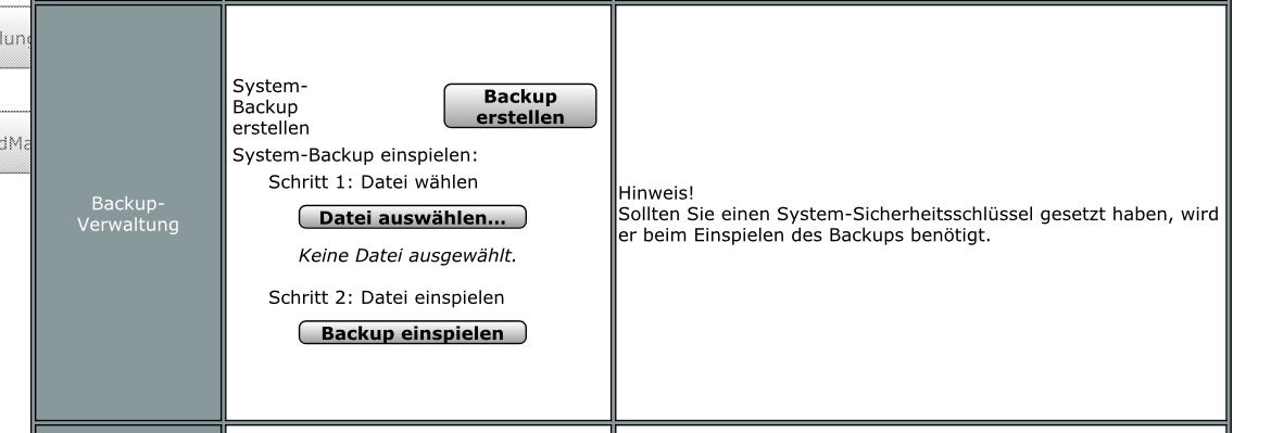

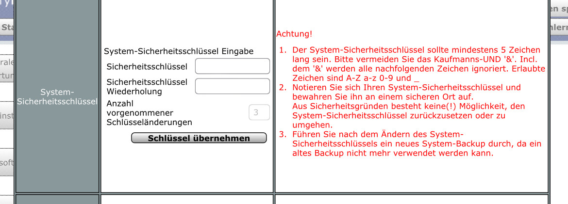

Es gibt noch den „System-Sicherheitsschlüssel“.
Damit werden Backup‘s verschlüsselt, wenn dieser mal vergeben wurde.
