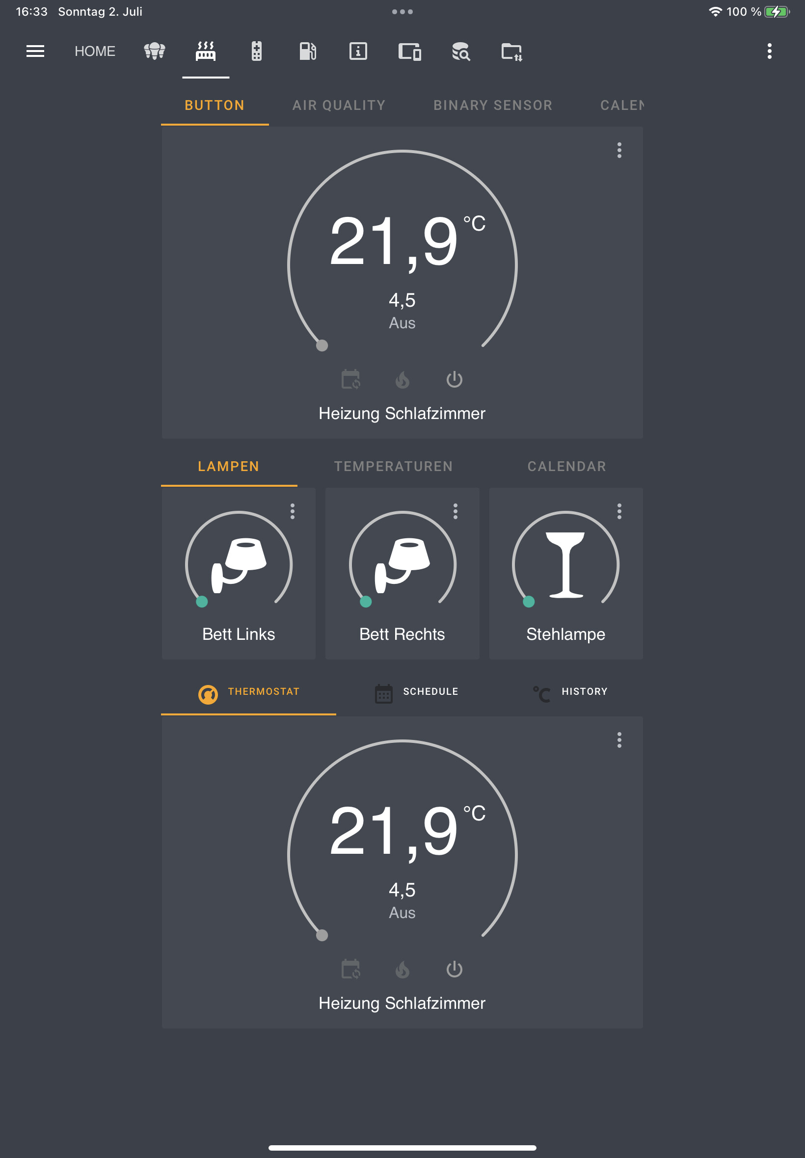

Bin momentan auch am Testen aber es funktioniert bei mir, hier 2x Code:
Für erste (4 Tab) und 2te (3 Tab) Karte, die dritte hat zusätzlich noch die Integration Schedule (Zeitplan für Schaltungen o.e.)
type: custom:tabbed-card
styles:
  '--mdc-theme-primary': orange
  '--mdc-tab-text-label-color-default': grey
  '--mdc-typography-button-font-size': 14px
  '--mdc-tab-stacked-height': 55px
  '--mdc-tab-height': 40px
tabs:
  - card:
      type: thermostat
      entity: climate.heizung_schlafzimmer
      tap_action:
        action: toggle
      show_name: true
      show_icon: true
      show_state: true
    attributes:
      label: Button
  - card:
      type: entities
      title: Air Quality
      entities:
        - sensor.luftreiniger_pm2_5
        - sensor.luftreiniger_indoor_allergen_index
    attributes:
      label: Air Quality
  - card:
      type: entities
      title: Binary sensor
      entities:
        - binary_sensor.arbeitstag_sensor
        - binary_sensor.bwm_flur_bewegung
    attributes:
      label: Binary Sensor
  - card:
      type: entities
      title: Calendar
      entities:
        - entity: calendar.ics
        - entity: calendar.geburtstage
    attributes:
      label: Calendar
Die 2te
styles:
tabs:
  - attributes:
      label: Lampen
    card:
      type: vertical-stack
      cards:
        - type: horizontal-stack
          cards:
            - type: light
              entity: light.bettlampe_links
            - type: light
              entity: light.bettlampe_rechts
            - type: light
              entity: light.stehlampe
  - card:
      type: entities
      title: Temperaturen
      entities:
        - entity: sensor.heizung_schlafzimmer_temperatur
          name: Temperatur Schlafzimmer
        - entity: sensor.heizung_schlafzimmer_luftfeuchtigkeit
        - entity: sensor.schlafzimmer_absolute_humidity
          name: Absolute Luftfeuchtigkeit
    attributes:
      label: Temperaturen
  - card:
      type: entities
      title: Calendar
      entities:
        - entity: calendar.feiertage_in_deutschland
    attributes:
      label: Calendar

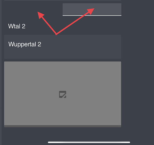

Hallo @jack, ich habe erstmal nur das Standardgerüst eingesetzt, ohne die ganze Formatierung. Wobei, bei mir der Inhalt recht Umfang reich ist. Das sollte aber eigentlich doch keinen Einfluss auf die Ausgabe haben.
Sind das ggf. die Angabe, die ich im Kopf nicht weiter konfiguriert habe.
options?:
  defaultTabIndex?: 1
styles?: null
attributes?:
  label?: string
  icon?: string
  isFadingIndicator?: boolean
  minWidth?: boolean
  isMinWidthIndicator?: boolean
  stacked?: boolean
tabs:
  - card:
      title: Wtal 1
      cards:
        - type: markdown
          content: >-
            {# Beginn: Letzte Aktualisierung #}   {% set sensor_region_name
            ="dwd_weather_warnings_105124000" %} {% set current_last_update =
            state_attr("sensor." ~ sensor_region_name ~
            "_current_warning_level", "last_update") %} {% set
            weekday_last_update = as_timestamp(current_last_update) |
            timestamp_custom("%w", True) | int %} Stand: {{
            ['Montag','Dienstag','Mittwoch','Donnerstag','Freitag','Samstag','Sonntag'][weekday_last_update-1]
            ~ ", " ~ as_timestamp(current_last_update) |
            timestamp_custom('%d.%m.%Y-%H:%M:%S') }} {# Ende: Letzte
            Aktualisierung #}  {# Beginn: 1. Region #}
            {% set sensor_region_name ="dwd_weather_warnings_105124000" %} {%
            set current_region_name = state_attr("sensor." ~ sensor_region_name
            ~ "_current_warning_level", "region_name") %} {% set current_count =
            "_current_warning_level", "warning_count") %} {% set advance_count =
            "_advance_warning_level", "warning_count") %}  ****{{
            current_region_name }}**** {% if ((current_count == 0 or
            current_count == None) and (advance_count == 0 or advance_count ==
            None)) %} **<font color=#c5e566>Keine
            Warnungen</font>**{% else %}
              {% for i in range(current_count) %}
                {% set headline = state_attr("sensor." ~ sensor_region_name ~ "_current_warning_level", "warning_" ~ loop.index ~ "_headline") %}
                {% set description = state_attr("sensor." ~ sensor_region_name ~ "_current_warning_level", "warning_" ~ loop.index ~ "_description") %}
                {% set instruction = state_attr("sensor." ~ sensor_region_name ~ "_current_warning_level", "warning_" ~ loop.index ~ "_instruction") %}
                {% set level = state_attr("sensor." ~ sensor_region_name ~ "_current_warning_level", "warning_" ~ loop.index ~ "_level") %}
                {% set time_start = state_attr("sensor." ~ sensor_region_name ~ "_current_warning_level", "warning_" ~ loop.index ~ "_start") %}
                {% set weekday_start = as_timestamp(time_start) | timestamp_custom("%w", True) | int %}
                {% set time_end = state_attr("sensor." ~ sensor_region_name ~ "_current_warning_level", "warning_" ~ loop.index ~ "_end") %}
                {% set weekday_end = as_timestamp(time_end) | timestamp_custom("%w", True) | int %}
                {% set color = state_attr("sensor." ~ sensor_region_name ~ "_current_warning_level", "warning_" ~ loop.index ~ "_color") %}
              **<font color={{ color }}>{{ headline }}</font>**
              **{{ ['Montag','Dienstag','Mittwoch','Donnerstag','Freitag','Samstag','Sonntag'][weekday_start-1] ~ ", " ~ as_timestamp(time_start) | timestamp_custom('%H:%M') ~ " Uhr - " ~ ['Montag','Dienstag','Mittwoch','Donnerstag','Freitag','Samstag','Sonntag'][weekday_end-1] ~ ", " ~ as_timestamp(time_end) | timestamp_custom('%H:%M') ~ " Uhr" }}**
              *{{ description|trim }}*
              {% if (instruction|trim != "None") %}
              ****{{ instruction|trim }}****
              {% endif %}
              {% if not loop.last %}***{% endif %}
              {% endfor %}
              {% if ((current_count != 0) and (advance_count != 0)) %}***{% endif %}
              {% for i in range(advance_count) %}
                {% set headline = state_attr("sensor." ~ sensor_region_name ~ "_advance_warning_level", "warning_" ~ loop.index ~ "_headline") %}
                {% set description = state_attr("sensor." ~ sensor_region_name ~ "_advance_warning_level", "warning_" ~ loop.index ~ "_description") %}
                {% set instruction = state_attr("sensor." ~ sensor_region_name ~ "_advance_warning_level", "warning_" ~ loop.index ~ "_instruction") %}
                {% set level = state_attr("sensor.sensor." ~ sensor_region_name ~ "_advance_warning_level", "warning_" ~ loop.index ~ "_level") %}
                {% set time_start = state_attr("sensor." ~ sensor_region_name ~ "_advance_warning_level", "warning_" ~ loop.index ~ "_start") %}
                {% set time_end = state_attr("sensor." ~ sensor_region_name ~ "_advance_warning_level", "warning_" ~ loop.index ~ "_end") %}
                {% set color = state_attr("sensor." ~ sensor_region_name ~ "_advance_warning_level", "warning_" ~ loop.index ~ "_color") %}
              {% endif %}
              {% endfor %}
            {% endif %}
          title: Wuppertal
        - camera_view: auto
          type: picture-glance
          entities: []
          camera_image: camera.wetterwarnungen_nordrhein_westfalen
  - card:
      title: Wtal 2
      cards:
        - type: markdown
          content: >-
              {% endif %}
              {% endfor %}
              {% endif %}
              {% endfor %}
            {% endif %}
          title: Wuppertal
        - camera_view: auto
          entities: []
Wie gesagt, ich bin momentan selbst seit 2-3 Tagen, am Testen und kann deine mögliche „Fehler“ nicht sofort sehen, versuche aber vielleicht eine meine funktionierende Karte mit deinen Daten/ Sensoren zu ändern und dann weiter aufbauen (so würde ich vorgehen) … der Umfang bzw. Ausbau, dürfte nicht das Problem sein.
