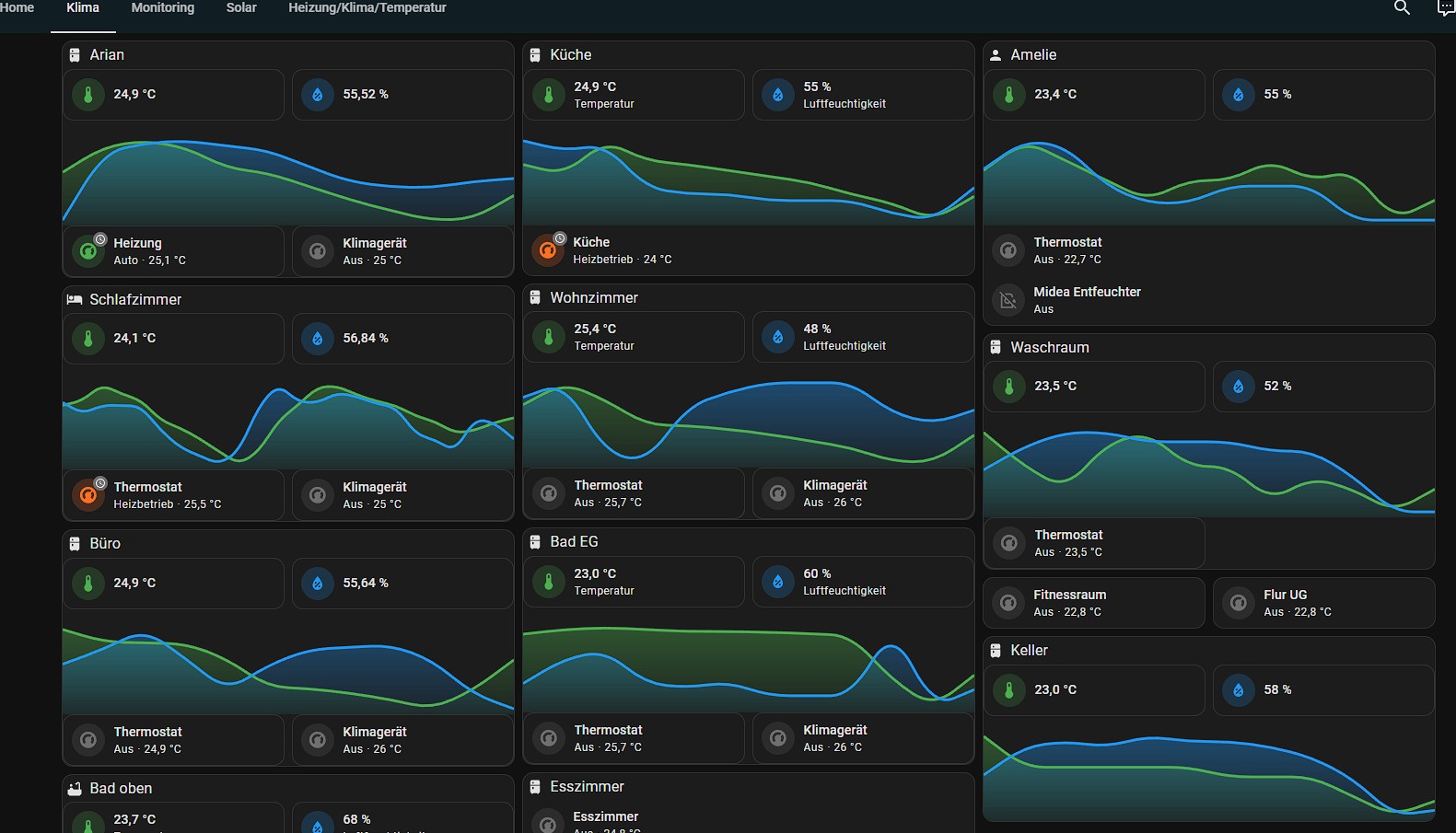

ich weiss, so einiges - aber hier geht es konkret um ein bestimmtes Problem. Ich habe ein neues Dashboard für Klima und würde gerne mit Kacheln (3 Vertikalstacks) die Reihenfnfolge ändern. die linke Spalte und die Rechte sollen getauscht werden. Wenn ich jedoch die rechte Spalte nach links verschiebe und die als 1 mit + und - veerschiebe, tauchen die beiden anderen Cards unter der ersten und nicht daneben. Was habe ich hier zerschossen? Andersrum (wie im Bild zu sehen) sind die brav nebeneinander. Any ideas?
Danke im voraus!
Am besten im yaml Code ändern oder über das Kachel Dashboard einfach per drag and drop
Hi, drag and drop geht doch gar nicht.
YAML habe ich gerade auch versucht - hat auch nicht funktioniert. So also ob die eine Kachel die info hätte, keine weiteren Kacheln neben dieser - daher alles unten drunter…
Das ist mein Code zu der einen Kachel…

Wenn du ein neues Dashboard anlegst ist das natürlich Standardmäßig drag and drop, du kannst deines hier sogar konvertieren lassen. Das ganze mit den Spalten und Zeilen würde ich dann weg lassen und das alles über die UI machen. Geht deutlich schneller und eben mit drag and drop ( ist übrigens schon über ein Jahr her als das per Update kam)
