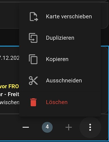

Schneide die bisherige Markdown Card doch einfach aus bzw. kopiere sie und füge sie dann einfach in die Bedingungskarte wieder ein.
Das habe ich ja gemacht. Zumindest nach meinem Verständnis Copy&Paste und dann noch ein paar Einrückungen korrigiert, bis die Vorschau was angezeigt hat.
Nein, nicht den Code per copy&paste. Über die HA Oberfläche
Ich würde es auch erstmal mit Ausschneiden und Einfügen über die UI testen. Ansonsten sind die Leerzeilen merkwürdig, mitten im Code.
Oh Mann, auf die Idee bin ich gar nicht gekommen. Es kann so einfach sein. Danke euch beiden
