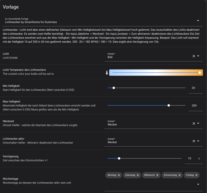

Ich habe mal vor langer Zeit mal ein Blueprint erstellt. Mit und ohne Lichtfarbe.
Kannst Du ja gerne mal als Vorlage verwenden.
Oder ich mache mir mal die Mühe diesen zu aktualisieren.
