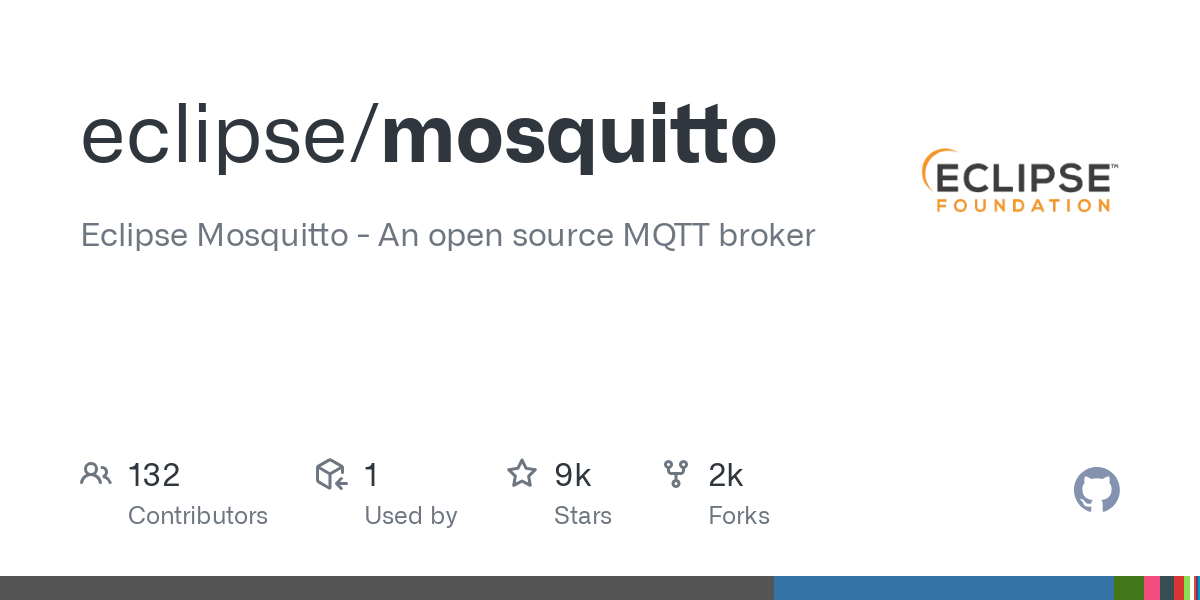

Über den add-on-Store kann ich den MQTT-Broker nicht installieren, nur über HACS. Wenn ich über benutzerdefinierte Repositories z.B.
eingebe, erhalte ich diese Fehlermeldung:
<Integration eclipse/mosquitto> Repository structure for master is not compliant
In einem Thread (HACS und Mosquitto Broker - #10 von Kodiman) wird dargestellt, dass Mosquitto-Broker unter HACS bei der Docker-Lösung nicht installiert werden kann.
Gibt es eine andere Lösung, den MQTT-Brokers zu installieren?
