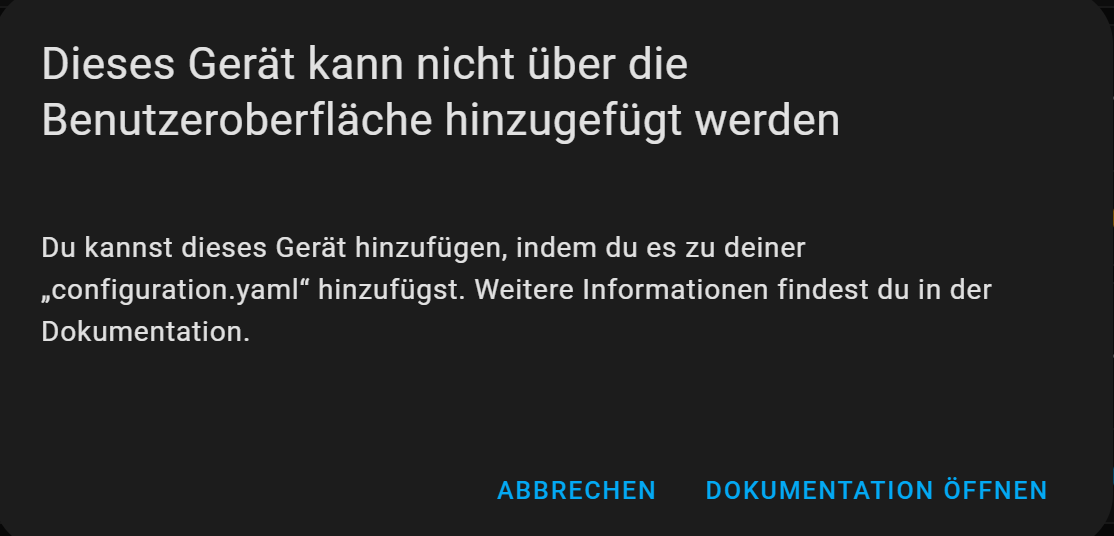

Du hattest doch hier schon mal gefragt
Hier scheint doch alles beschrieben zu sein, oder übersehe ich da was?
To enable this integration in your installation, add at least the following to your configuration.yaml file:
# Example configuration.yaml entry
keba:
  host: KEBA_HOST
Ich glaube in HACS gibt es da nichts. Schau mal unter Einstellungen → Geräte und Dienste → Intgegrationen. Hier such mal nach Keba. Beim Hinzufügen erscheint das
