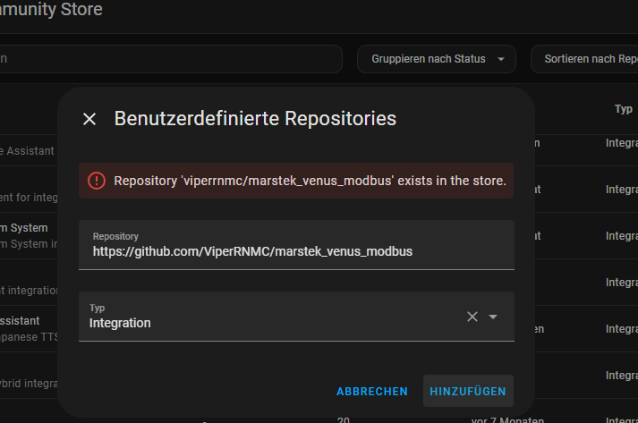

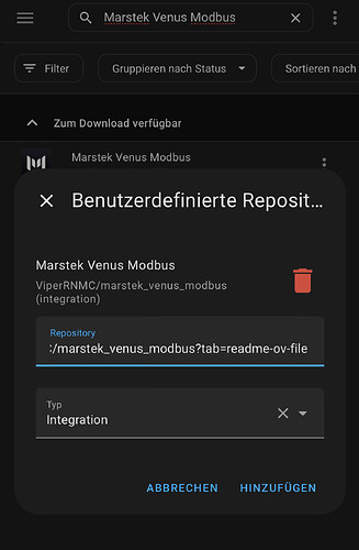

Ich möchte eine Repo von github Installieren ( GitHub - ViperRNMC/marstek_venus_modbus ). Bisher bin ich auf der github-Seite auf den Link " add Repo.." gegangen und dann dann klappte es. Oder im HACS-Store den entsprecheneden Eintrag gesucht. Dort taucht “Marstek_Venus_Modbus” aber nicht auf. Und beim Link bekomme ich eine Fehlermeldung. Auch Benutzerdefiniert klappt es nicht. Habe schon einige Repos über HACS installiert, hat immer geklappt, entweder über Link von Github oder mit Auswahl auf der Liste. Ein anderer User im photovoltaikforum hat es vor ein paar Tagen auf diese Weise Problemlos Installiert. Was mache ich falsch?
Steht doch da, sie ist schon im Store. Du willst sie noch mal hinzufügen.

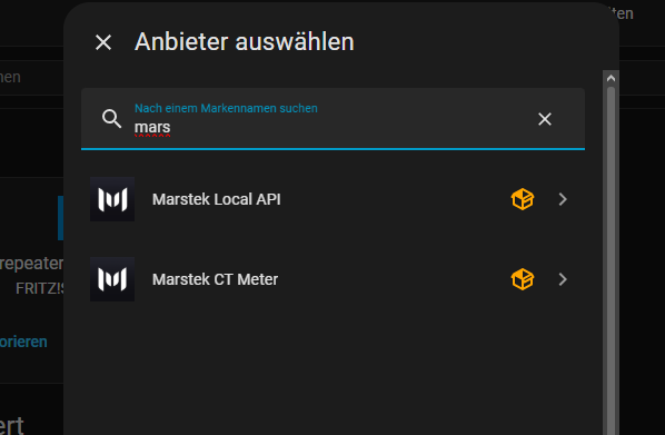

Wenn sie schon installiert wäre , müßte sie ja unter “Geräte & Dienste” zu sehen sein, oder?

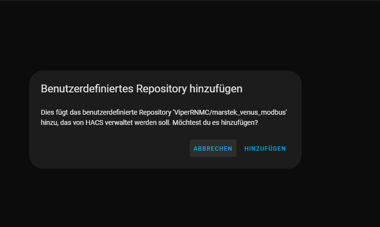

In die Adresszeile habe ich folgenden Link eingegeben: „https://github.com/ViperRNMC/marstek_venus_modbus“.
Die Fehlermeldung sagt ja eigentlich nur aus, dass die Repo schon hinzugefügt wurde. Das heißt aber nicht, dass sie schon installiert wurde. Unter „Geräte und Dienste” muss man also nicht zwingend etwas finden.

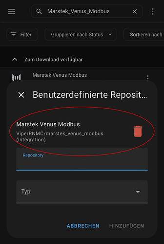

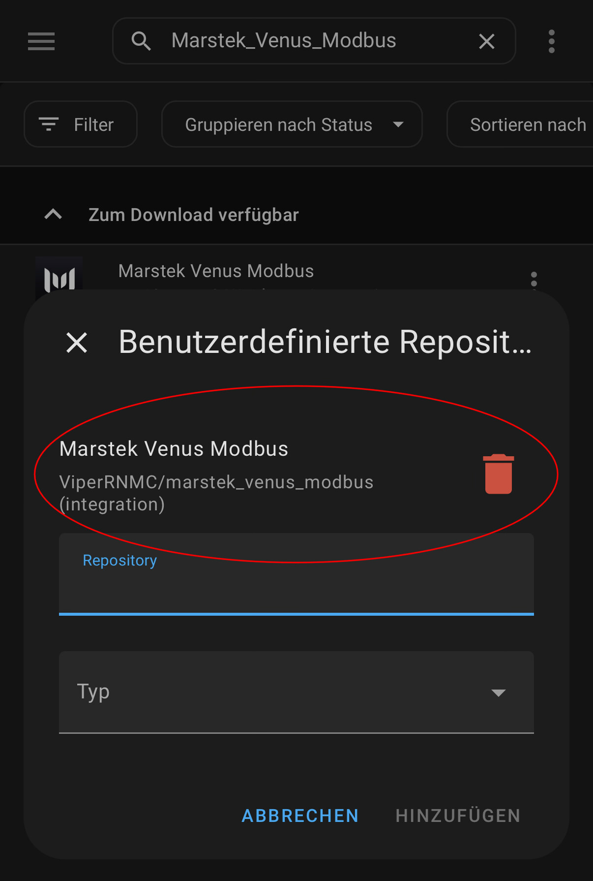

Normalerweise sieht man die hinzugefügten benutzerdefinierten Repositories direkt über der Adresszeile (siehe Screenshot).
Die Weboberfläche hast du garantiert mal mit Strg+F5 mal aktualisiert?
Bei mir nicht ![]()

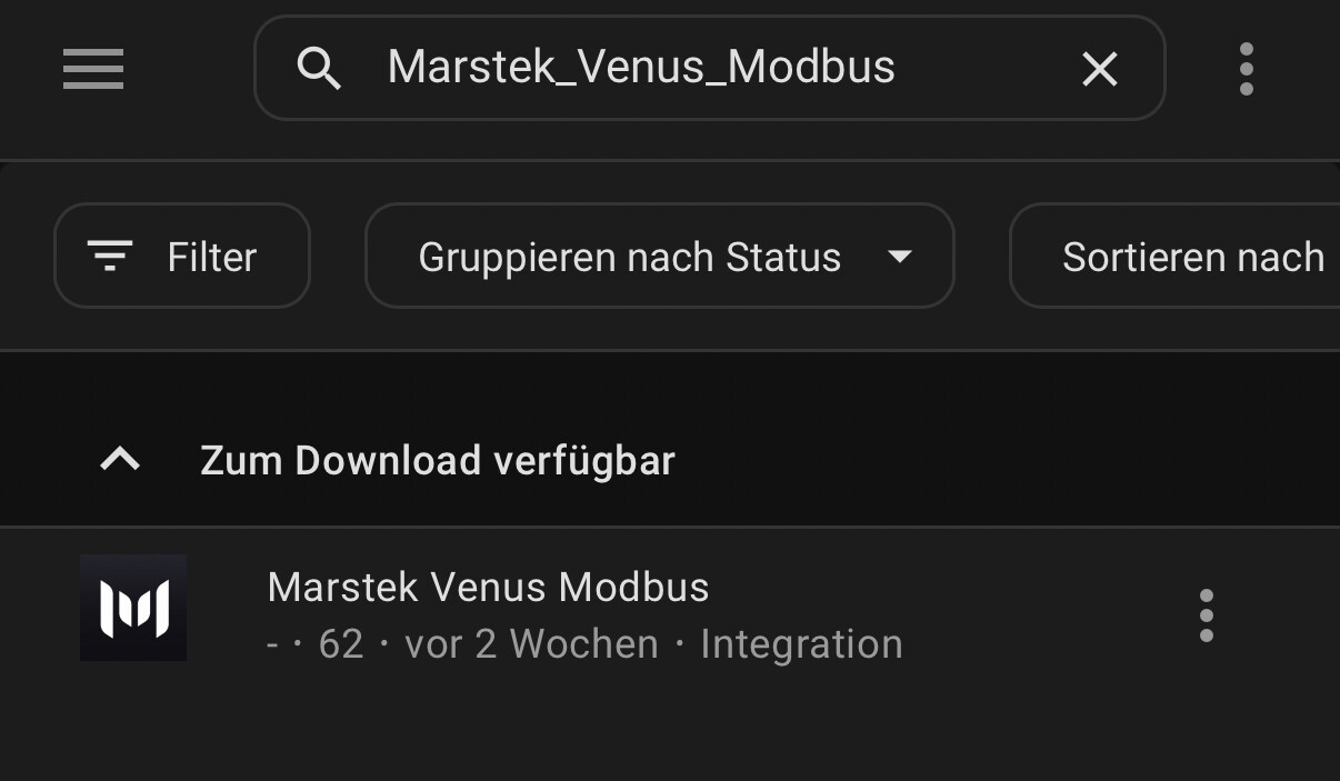

Und ja, hab schon aus Verzweiflung alles neu gestartet. Wird die Repo denn bei Dir im Store zur Auswahl angeboten ?

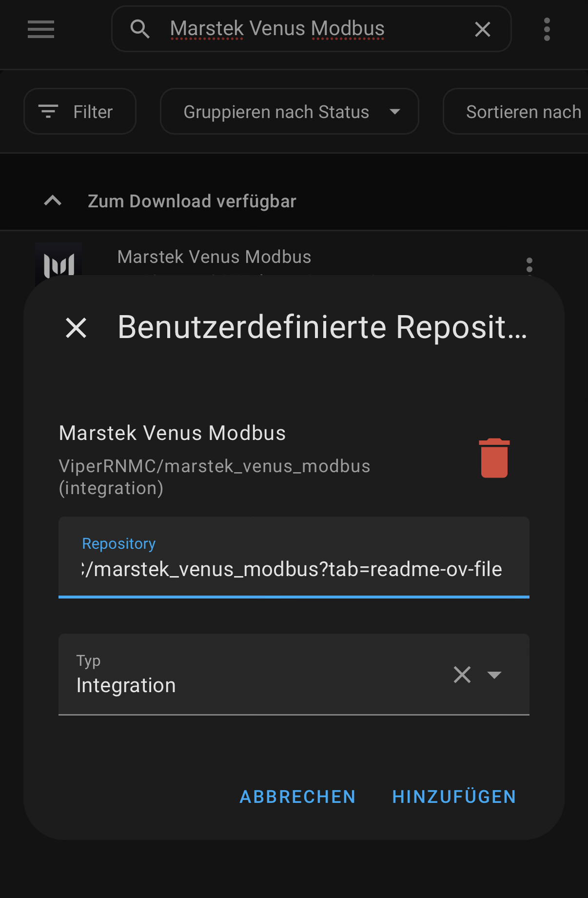

Die Repo wird in meinem Store angezeigt, nachdem ich sie hinzugefügt habe.
Versuche es mal mit dem Link direkt. Den habe ich selbst erstellt. Der Link auf GitHub zeigt mir die gleiche Fehlermeldung wie bei dir.

Welche Fehlermeldung erscheint, wenn du auf „Hinzufügen” klickst? Die „Kann nicht gefunden werden“- oder die „… exists in store“-Meldung?

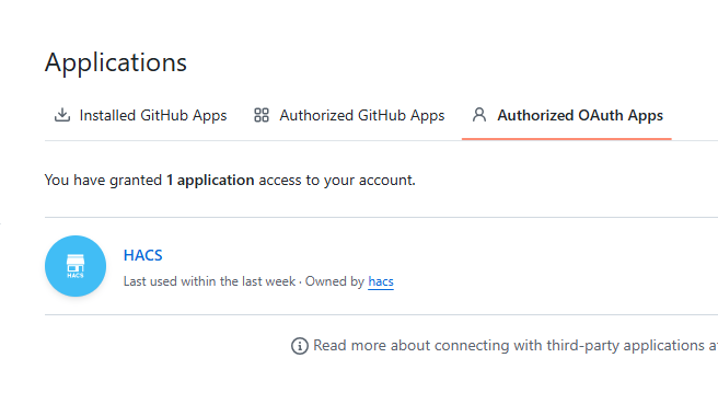

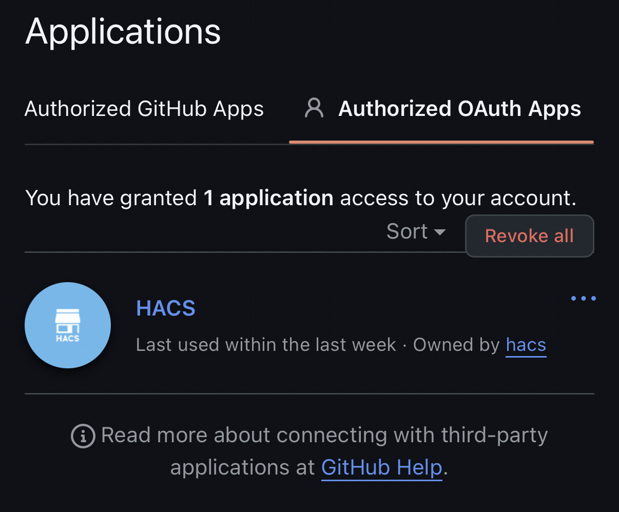

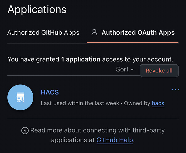

Ist dein GitHub-Account noch sauber mit HACS verknüpft?
Das kannst du unter „Applications” bei GitHub sehen: Sign in to GitHub · GitHub

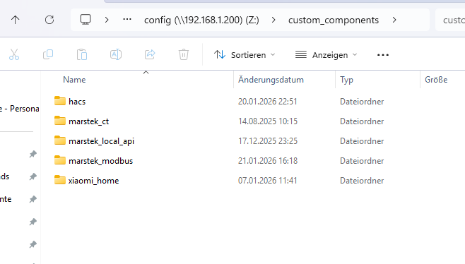

Hatte ich auch vermutet und schon nachgesehen. Wie gesagt, andere Repos gehen ja. Nur diese eine ebend nicht. Habe jetzt mal angefangen die Dateien von Github in den custom_components -Ordner zu kopieren. Nun weiß ich aber nicht weiter ![]()
Wenn du alle Dateien aus dem GitHub-Repository unter „custom_components” in das Verzeichnis „custom_components/marstek_modbus” in deinem Home Assistant kopiert hast.
Musst du Home Assistant nur einmal neu starten und kannst anschließend unter „Geräte & Dienste” die Integration einfach hinzufügen.
Beachte aber, dass HACS dir in diesem Fall keine Updates für die Integration anbieten wird.
Danke für Deine Geduld mit mir

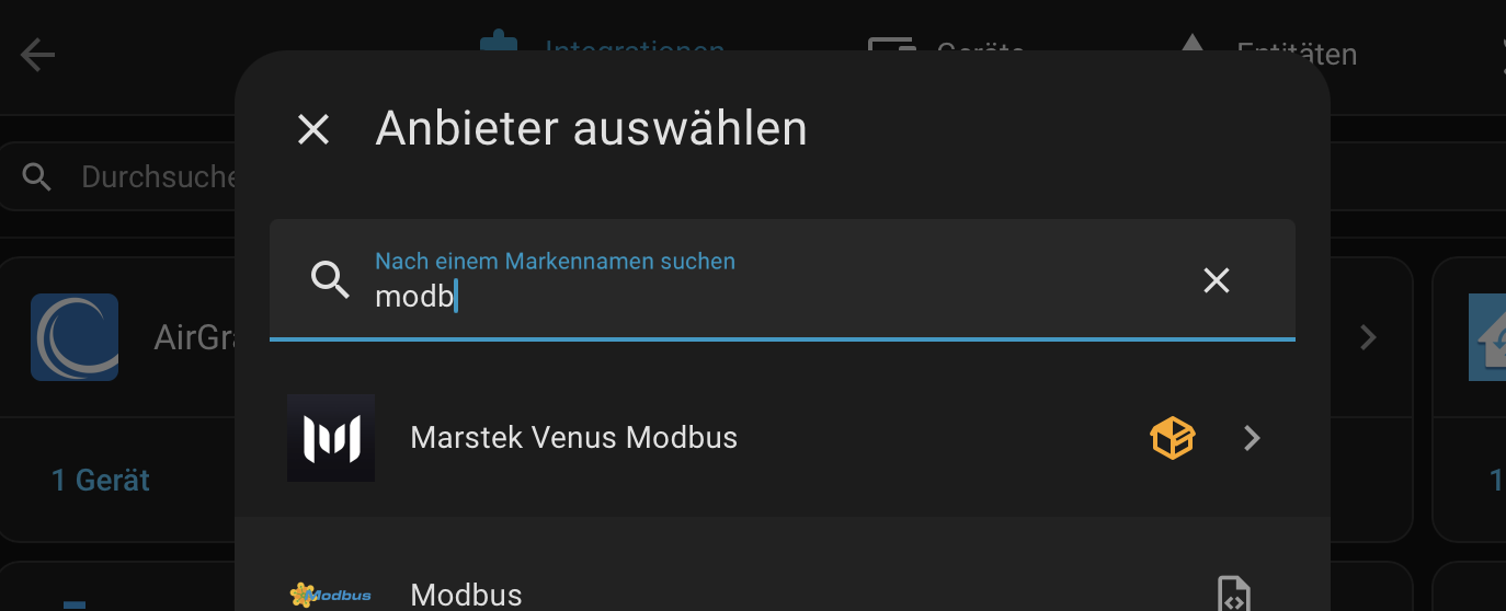

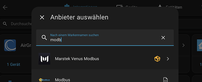

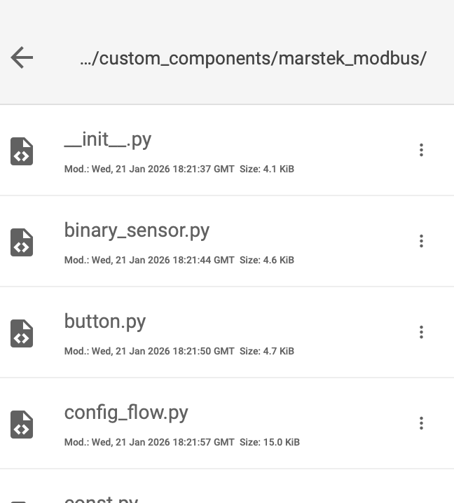

Das dachte ich auch. hatte zwar den Ordner “marstek_venus_modbus” genannt, jetzt aber in “marstek_modbus” umbenannt. Konnte ihn erst nicht umbenennen weil eine Dateigeöffnet war. Mußte das ganze System neustarten. Nutzt aber alles nichts , die Integration taucht bei “Geräte und Einstellungen” nicht auf. Nur die beiden, die ich früher schon mal installiert habe ![]()
Die Benennung des Ordners ist wichtig ![]()
In dem Ordner sollten sich 13 Dateien und zwei Unterordner befinden.
Hast du das komplette System nach dem Umbenennen neu gestartet? Wenn ja, steht irgendetwas, das damit zusammenhängen könnte, im Protokoll?
Moin moin , ebend nochmal neu gestartet (mit Host). In den Protokollen taucht nichts auf was mit “marstek” oder “modbus” zu tun haben könnte. Ich bin am verzweifeln. Habe auch mit dem File-Editor nachgeschaut ob alles richtig ist, habe die Dateien ja übers Netzlaufwerk hinzugefügt. Sieht aber alles richtig aus .
