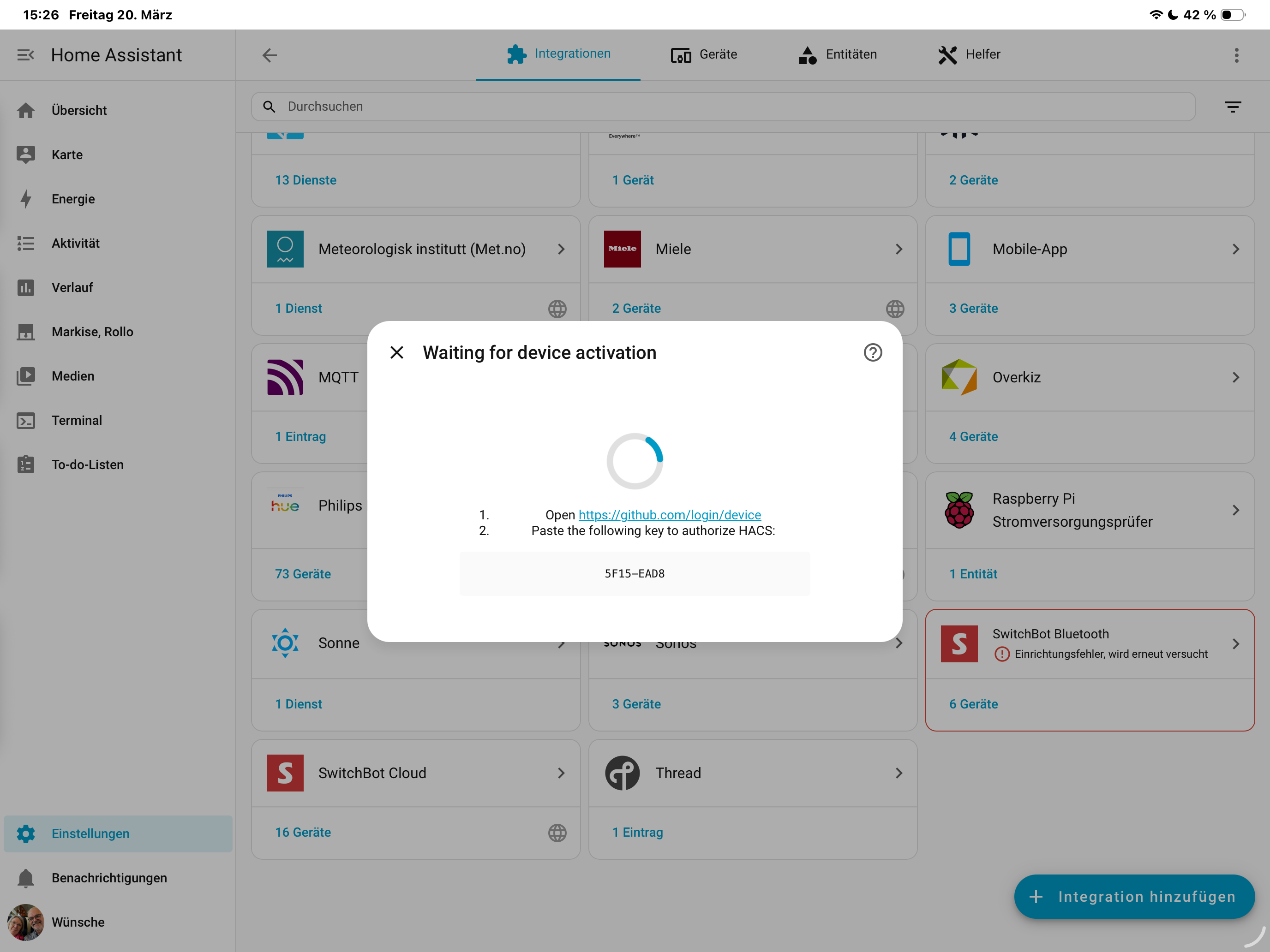

Hallo. ich möchte Hacs installieren und habe mich an das Video gehalten. Alles gut bis zur Verbindung mit Github. Dann müsste eine Erfolgsmeldung kommen und ein Gerät “Hacs” angelegt sein. Bei mir steckt HA aber in dem Fenster mit dem Code für Github fest. Habe auch den zwischenzeitlichen Neustart nicht vergessen.

Account habe ich, Firewall und HaOS? Weiß ich nicht. Alles was im Browser bei der Installation abläuft, d.h. Github, funktioniert ja. Nur HA macht den letzen Schritt nicht, Hacs als Gerät anzulegen. Das Protokoll zeigt, dass alles bis dahin richtig gelaufen ist.

Reproduzierbar ging alles gut bis zu der Stelle, wo Github an HA die erfolgreiche Code-Verifizierung weitergibt. Statt einer Erfolgsmeldung blieb das Fenster mit dem Code aber rödelnd stehen. Da frage ich mich als Anfänger natürlich, warum es bei mir nicht so funktioniert.
