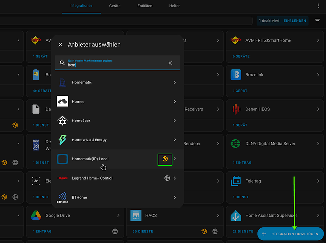

Nochmal:
denn ich glaube du hast kein HACS problem, da du ja sagst du kannst Sachen über HACS runter laden. Mehr macht HACS nicht, es ist ein einfacherer weg custom sachen Herunterzuladen und aktuell zu halten.
Für Integration könntest z.B. gucken ob diese in /config/custom_components/ bzw. /homeassistant/custom_components/ je nachdem womit du nachguckst heißt der Ordner mal config oder homeassistant
Wenn ja sollten die nach einem Neustart da auftauchen wo alle Integration auftauchen:
Custom Integration sind die mit der Box.
