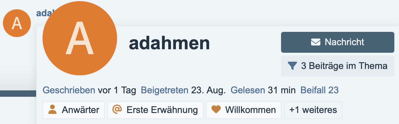

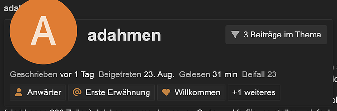

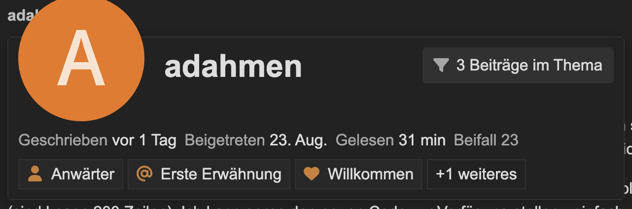

Warum über PM, hier im Forum ist doch okay?
Falls Du wirklich mal eine PM schreiben möchtest, dann einfach auf den User “klicken”:
und dann auf “Nachricht” klicken - fertig! :wink:
Wenn es so einfach wäre:
:wink: ?
Probier es jetzt mal. :wink:
(Du warst mit 3 Beiträgen noch zu neu, um PM’s schreiben zu dürfen - habe Dich gerade um eine Stufe “befördert”, jetzt sollte es gehen :grinning: ).
