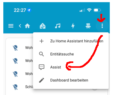

Unabhängig vom HA Voice Preview kannst du in der HA APP am Handy Kommandos an Assist geben. Geht im Prinzip auch am Web-Browser, aber der sperrt das Micro, wenn kein https verwendet wird. In beiden Fällen brauchst Du kein Wake-Word, weil du durch Klicken signalisiert, dass Du was zu saagen (oder zu tippen) hast.

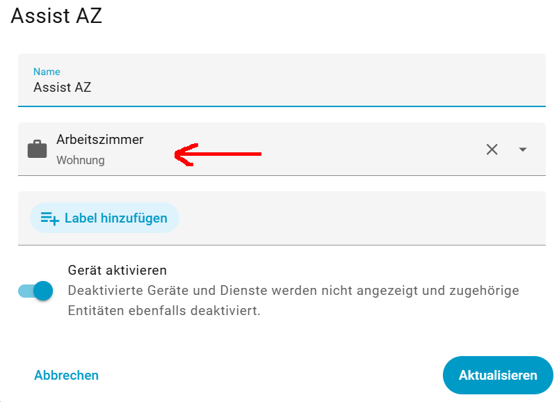

Wenn du in der Küche bist (sowie generell an Handy), musst Du den Ort hinzufügen, da das Handy keinem Ort zugeordnet ist. Also geht “Schalte das Licht im Wohnzimmer ein” während “Schalte das Licht ein” nur funktioniert, wenn Du das dem HA Voice Preview im Wohnzimmer sagst (und der, z.B. bei der Einrichtung, dem Raum Wohnzimmer zugeordnet wurde).
