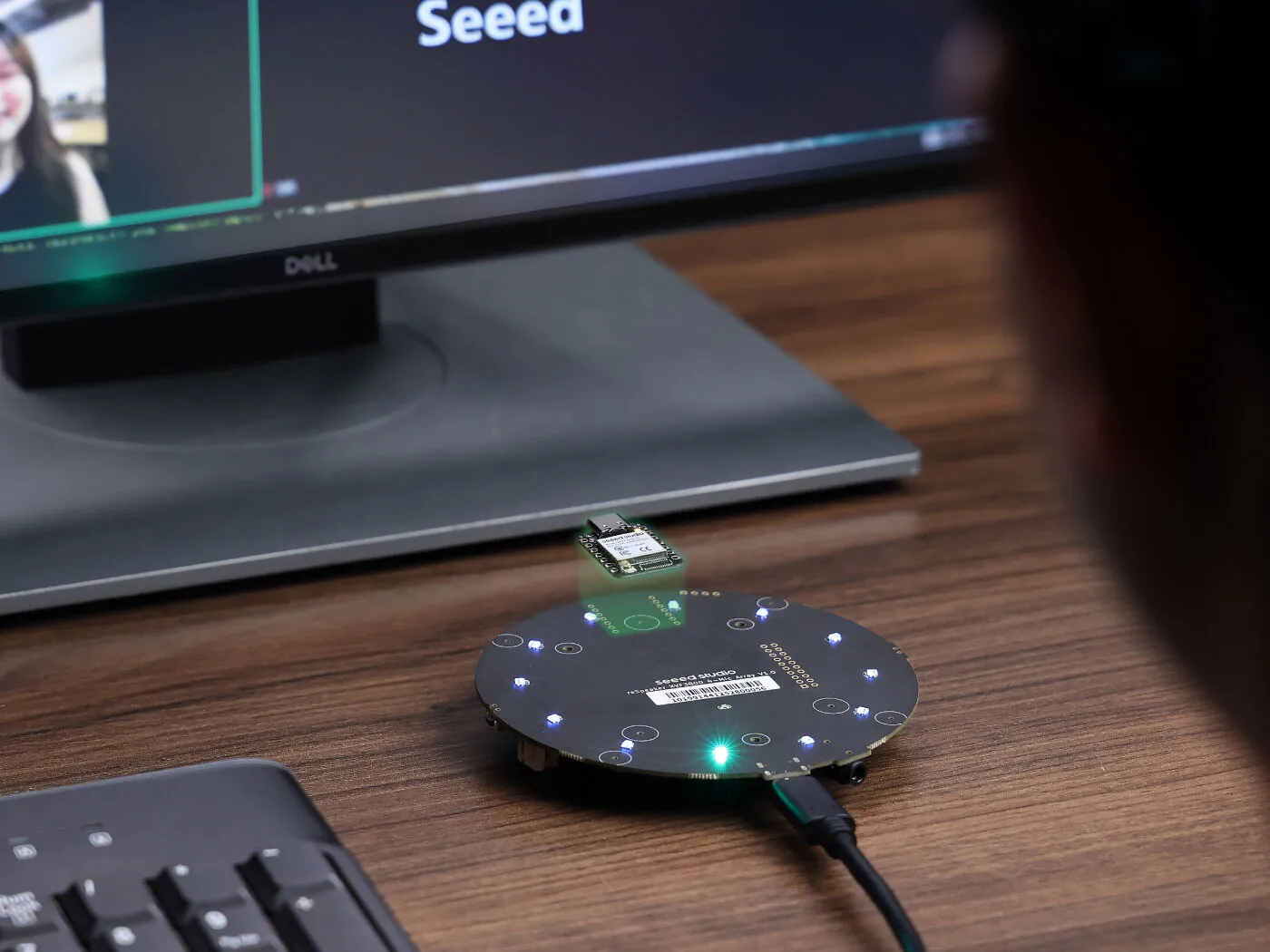

Das folgende Video demonstriert, wie man mit einer kostengünstigen Hardware wie dem M5Stack ATOM Echo und den passenden Add-ons eine lokale Sprachsteuerung einrichtet.
Sprachassistent für 13 Euro?
Dieses Video zeigt, wie man mit einem günstigen Gerät einen lokalen Sprachassistenten für Home Assistant einrichtet.

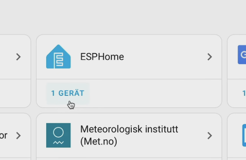

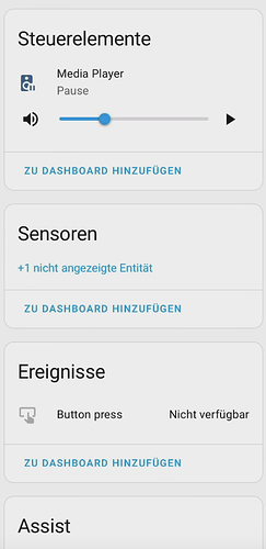

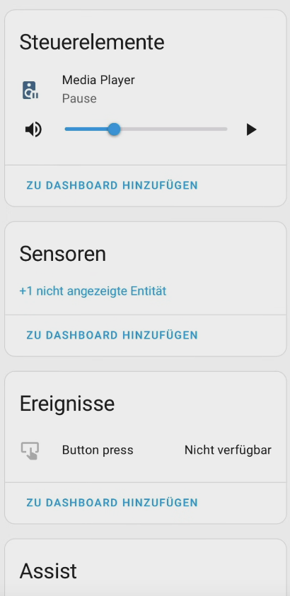

Ja, es wird als solch ein Gerät in HA erkannt, wurde aber sicherlich auch in den Beschreibungen, oder Videos gezeigt :thinking:
Das Gerät taucht als ESP auf
Mit den Entitäten
Die Screenshots kommen aus diesem Video, ist so bei 8 Minuten
