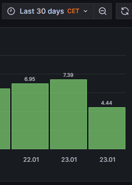

Hi, Ich habe einen Verbrauchszähler für Gas. Diesen täglichen Zähler würde ich gerne in Grafana nutzen um mir den Verbrauch oder Verbrauch in Euro anzeigen zu lassen.
Ich habe nun etwas “rumgespielt”.
Ich komme schon sehr weit, was aber nicht klappt:

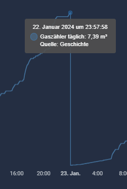

  1. den aktuellen Tag ausblenden → ich will nur ab gestern ganze Tage haben
  2. Die Datumsanzeige bei den Tagen ist jeweils einer mehr als korrekt.
    Spricht der letzte Stand von gestern wird mir auf heute gemappt.
Anbei mein Query:
