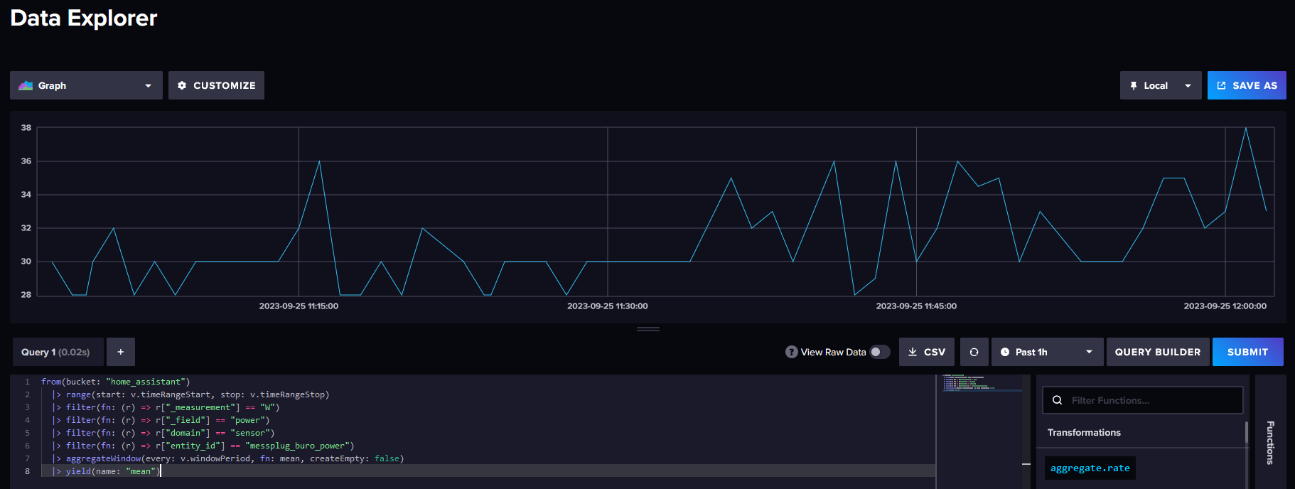

Ganz einfach für den Einstieg empfehle ich dir das Admin-Tool von Influx:
Das erreichst du unter: http://deineInfluxIP:8086
Darin gibt es den Data-Explorer - ähnlich zu Grafana. Das tolle hierbei ist, du kannst dir die Flux-Abfrage zusammen klicken und als Code anzeigen lassen… Der Button nennt sich Script-Editor.
