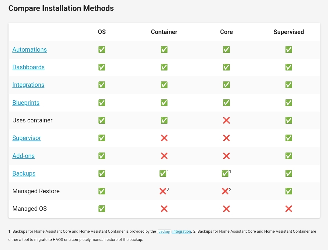

Ich würde auch auf HA OS oder die Supervised Variante setzen.
Was ist denn deine Idee warum du es umstellen willst? Hast du Langeweile und möchtest dich gern sich selbst um die Aktualisierung des Betriebssystems kümmern oder anders gefragt welche Vorteile erhoffst du dir von einer Supervised Installation? Container und Core scheiden ja direkt aus weil Home Assistant ohne Add-Ons ist ja sinnbefreit.

Es gibt schon einige Vorteile der Supervised Installation, z.b das ausrollen eigener Docker Container, das Setup auf nicht unterstützten Systemen (andere SBC`s, lxc etc).
Ich nutze ein RK3399 Board, welches deutlich leistungsfähiger als ein RPI4 ist.
Würde ohne die Supervised Variante nicht funktionieren.
Deshalb war ja mein Frage was das Ziel des Wunsches war. Wenn ich natürlich eigene Container ausrollen will ist supervised die bessere Wahl. Allerdings halt ehrlicherweise mit dem Nachteil das man sich um’s OS kümmern muss.
