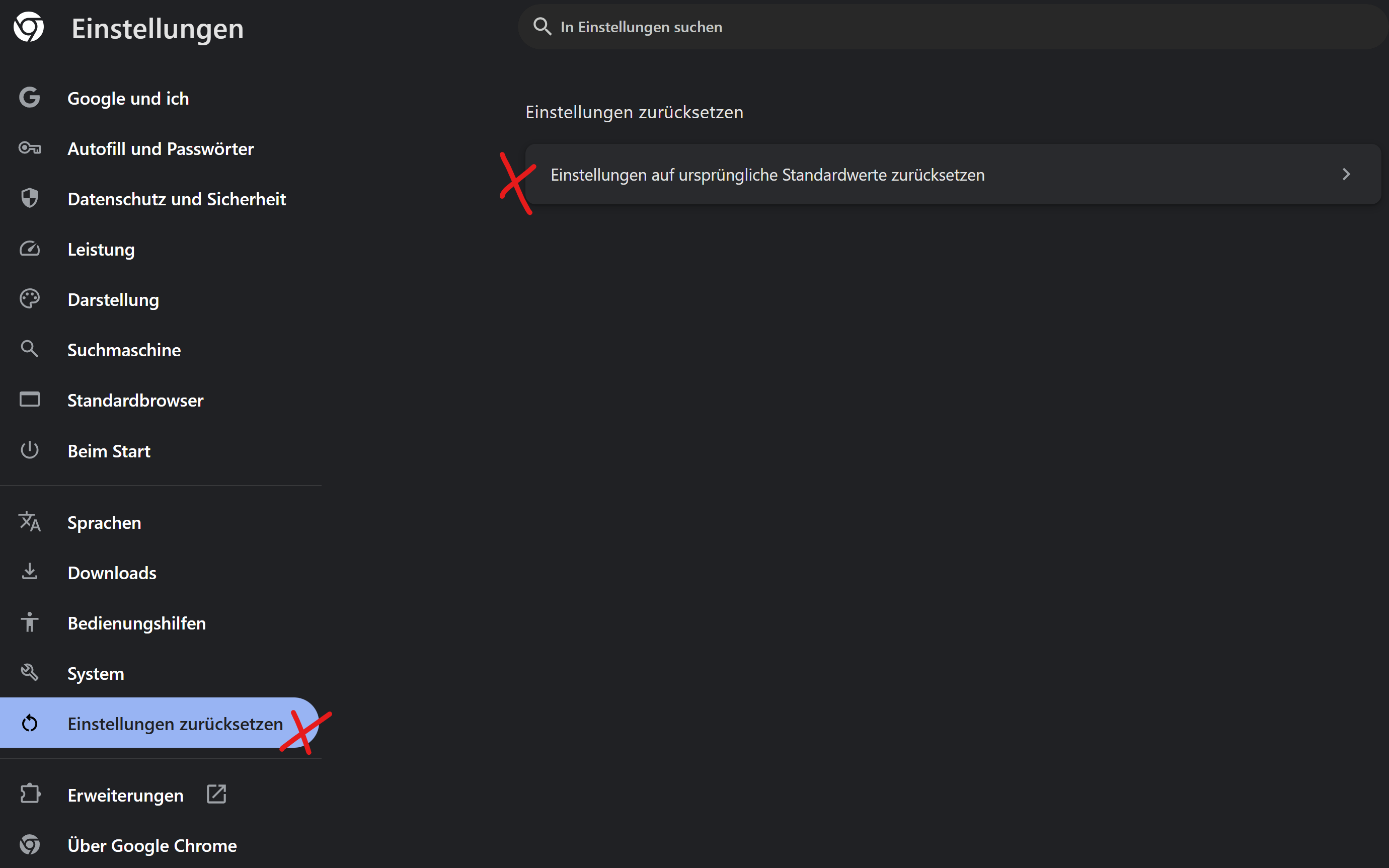

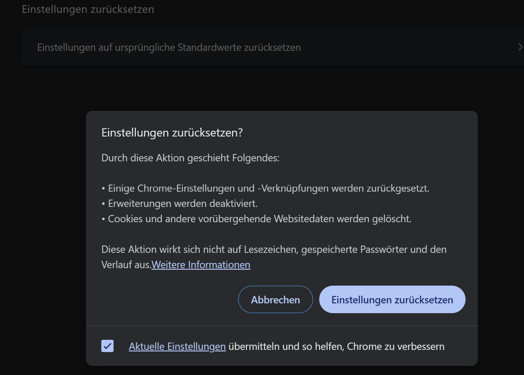

folgendes hat geholfen:
Danke @maxe & @totow

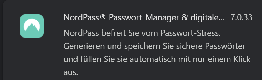

habe meine 10 Google Chrome Erweiterungen nach und nach on/off gestellt und der Fehler mit dem Absturz kommt mit der NordPass Erweiterung
Vielen Dank für diese Lösung! Ich hatte ganz ähnliche Probleme in Edge und neuerdings auch in Chrome und hatte heute schon stundenlang erfolglos nach dem Fehler gesucht. Nach der Deaktivierung von NordPass funktioniert alles wieder.

Ich habe von NordPass diese Antwort bekommen:
“At the moment, we are unable to provide you with an immediate solution. That said, our team will release a fix with the next update of the application.”
