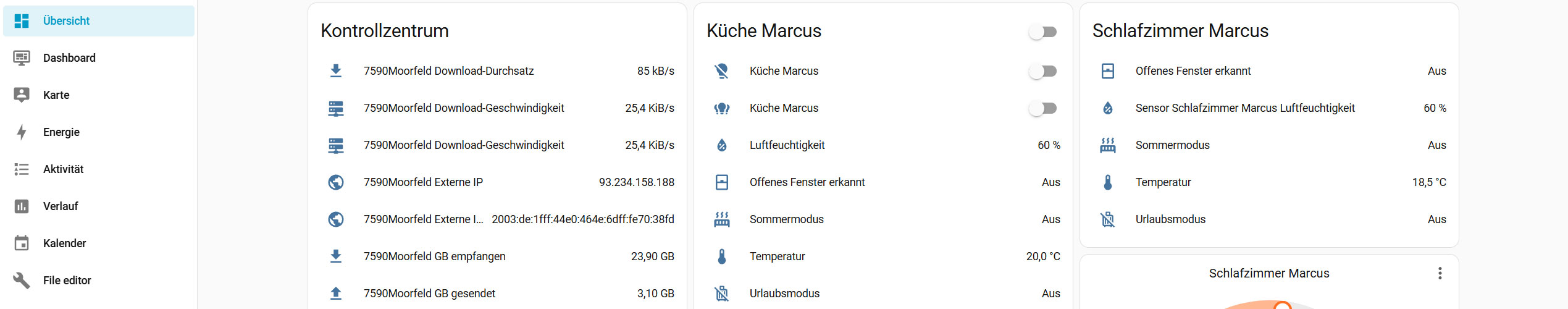

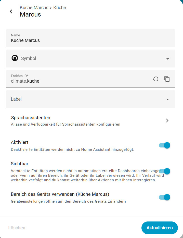

Ich habe jetzt mit 2025_10_4 (kann auch vorher schon passiert sein, nur das mir das nicht so massiv aufgefallen ist) das komische Verhalten, das, wenn ich in der Übersicht einen Eintrag öffne, hier etwas ändere und dann aktualisieren klicke, Das HA-Fenster geschlossen wird.
Jemand eine Erklärung und vielleicht auch einen Lösungsansatz?

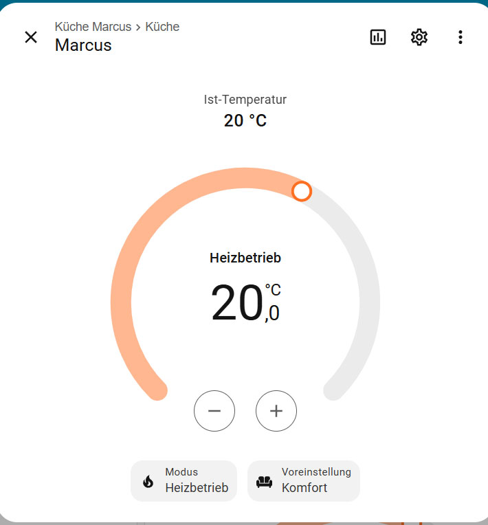

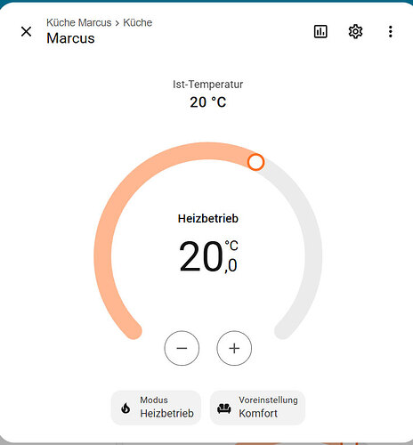

Hier mal ein paar Screenshots:
Anscheinend taucht das Problem nur in Chrome auf.
Auch Cache und Cookies löschen helfen nicht.
Das Problem ist größer als gedacht:
Beim Versuch, eine neue Automation zu erstellen, wird das entsprechende Fenster geöffnet, aber HA gleich darauf geschlossen.

Was heißt “anscheinend”? Bei Firefox tritt das Problem nicht auf?
Nein, bei FF bleiben die Fenster - und HA - geöffnet
Lösung: Nord-VPN war das Problemkind. Die Erweiterung deaktiviert und neu aktiviert, und es läuft
