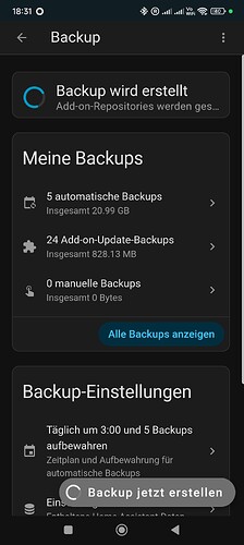

Hi Leute ich habe folgendes Problem. HA macht die Backups aber wie im Bild zu erkennen macht er immer noch ein Backup(2 Tage). Mir ist es aufgefallen das ich nicht auf die addons zugreifen kann ob wohl sie alle einwandfrei laufen. Neustart ist auch nicht möglich weil er Backup macht. Ich muss erst mein Mini PC von Strom nehmen dann geht es wieder. Auf dauert ist es auch kein lösung. Wie kann ich HA neu Starten? Oder habt ihr eine andere Lösung?

Mein Nas Scheint gut zu funktionieren. Habe mal manuellen Backup gemacht Nur HA Einstellungen da habe ich ca 200mb große Datei. Wenn ich vollen Backup mache habe ich 4.8GB.Meine Vermutung ist wenn ein Addon update kommt kann man ja ein Backup machen installieren und das ist mein Problem er macht das update aber er schließt es nicht ab.
