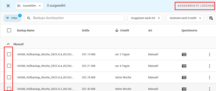

Also Backups auswählen und löschen.

Aber genau da komm ich nicht rein wenn ich auf Backup klicke rödelt das Rad die ganze Zeit über Stunden passiert da Nix

Vielen Dank es lag daran das auf meiner Synology zu viel Backups lagen 269gb waren dann doch Zuviel :slightly_smiling_face:
