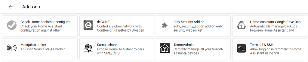

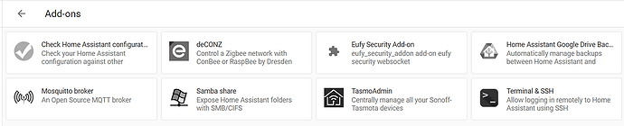

Schau mal hier:
oder hier:
https://www.reddit.com/r/homeassistant/comments/xpglgi/cant_start_addons_after_restore_from_backup/
und viele Kommentare hier im Forum.
