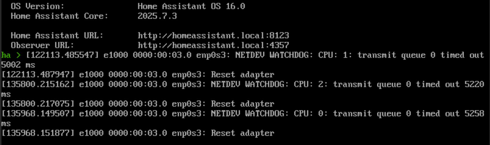

Habe jetzt innerhalb der VM folgende Fehler gefunden.
Könnte das damit zusammenhängen?
ja, Du hast eine Netzwerkkarte von Intel (e1000), mit einem Update von HAOS legt sich die Karte immer wieder schlafen, was dann zu besagtem Ausfall, HA arbeitet noch, Du kommst nur nicht an die Daten heran, also Zigbee, Zwave usw. geht noch.

Wenn Du für die Synology VM eine andere Netzwerkkarte auswählen kannst, würde ich es damit einmal versuchen.
