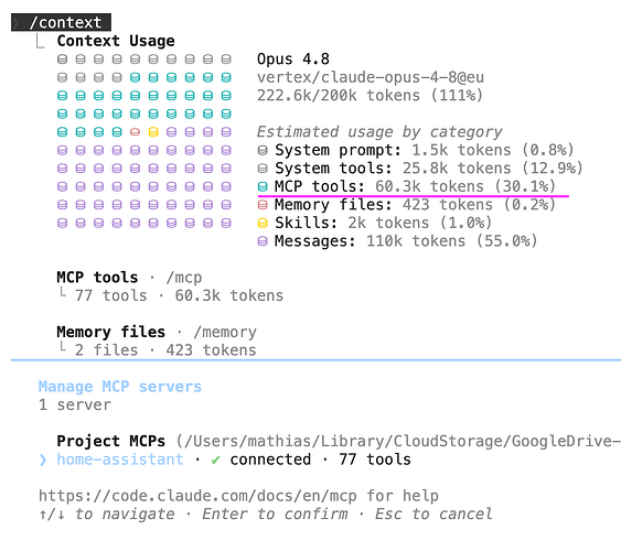

Ich nutze ha-mcp in Kombination mit Claude Code im CLI.

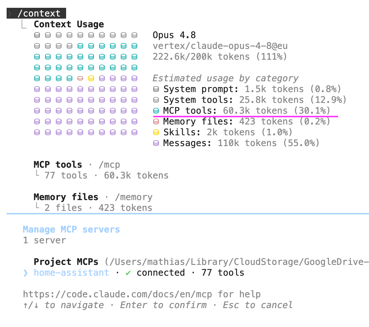

Die MCP Tools verbrauchen schon über 60k Tokens. Ich kenne mich nicht so damit aus, ob und wie man das auf ein notwendiges Minimum reduzieren könnte, aber das scheint mit unnötig viel.
Gibt es einen einfache Möglichkeit, die Aufwand für die Tools deutlich zu reduzieren??

Die Messages schnappen sich aktuell 110k Tokens.
Setz die Session im CLI einfach mit “/clear” zurück (oder Terminal neu starten).

Claude sagt dazu:
Kurz: Die 60k Tokens waren die Tool-Definitionen (Name + Beschreibung + JSON-Schema der Parameter) aller ~77 HA-MCP-Tools — nicht Nutzdaten, sondern reine Schema-Deklarationen, die bei jedem API-Call mitgeschickt werden müssen, damit ich weiß, was ich aufrufen kann.
Warum so viel bei HA konkret:
  • HA-MCP bildet fast die komplette Admin-API einzeln ab: ha_config_set_automation, ha_config_set_dashboard, ha_config_set_helper, ha_get_integration usw. — statt weniger generischer Tools gibt’s für fast jede Entität einen eigenen Tool-Eintrag.
  • Manche davon haben stark verschachtelte Schemas (z. B. Automation mit trigger/condition/action-Objekten, Dashboard-Card-Layouts). Die teuersten Einzeltools lagen bei 1,8k–3,4k Tokens (ha_config_set_helper, ha_get_integration, ha_config_set_dashboard, ha_config_set_automation).
  • Summiert über 77 Tools kommen die 60,3k zusammen — bei anderen MCP-Servern mit 5–15 Tools sieht man das selten in dieser Größenordnung.
Praktische Konsequenz: Verbundene MCP-Server kosten ihre volle Tool-Schema-Größe bei jeder Nachricht, unabhängig davon, ob man sie nutzt — nicht amortisiert. Bei so tool-reichen Servern wie HA lohnt es sich, sie nur dann verbunden zu lassen, wenn man in der Session wirklich Home-Assistant-Aktionen vorhat.
Man kann wohl auch keine einzelnen Tools deaktivieren oder nur die Namen lazy-loaden. Also bleibt wohl nur, den MCP nur bei Sessions zu aktivieren, in denen man am HA arbeiten will
