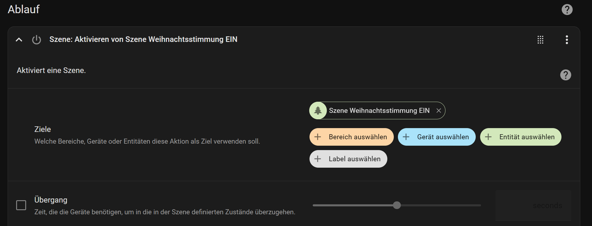

Hallo @maxe nach ein wenig herumprobieren habe ich jetzt dieses Ergebnis bei der Skripterstellung:
Ist der das so korrekt? Ich konnte das Skript an ALEXA übergeben, er wird aber nicht ausgeführt. Ist mein Skript falsch?
Ja, sieht soweit gut aus.

Ich habe jetzt nochmal auf der ALEXA Seite etwas herumgespielt. Meine erste Erkenntnis ist, wenn ich die ALEXA Routine auf “UMSCHALTEN” statt auf “EIN” oder “AUS” stelle scheint die Übergabe der Szene zu funktionieren.
