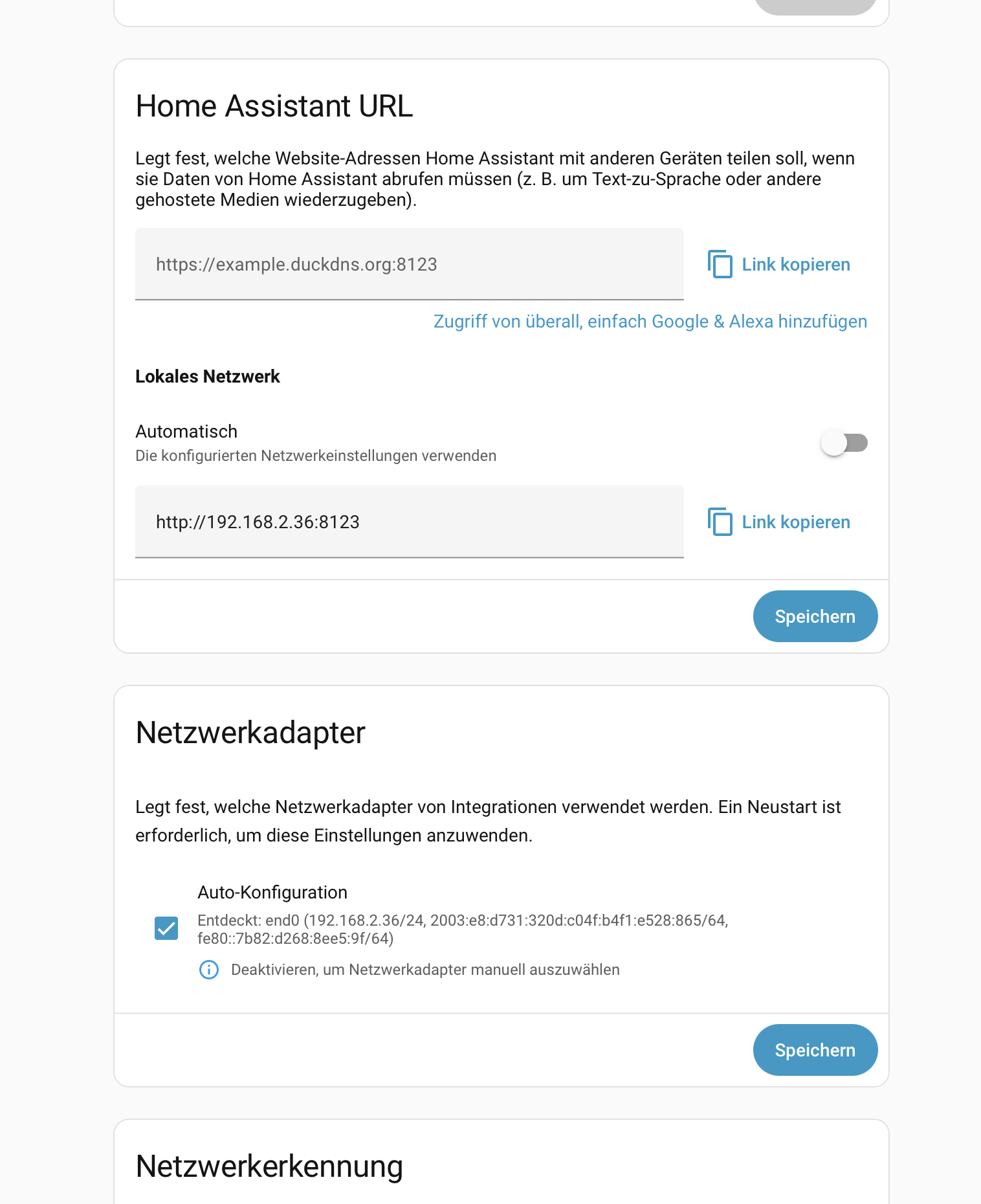

Wie lauten die Einstellungen deiner Netzwerkverbindung in HA (Screenshot)?

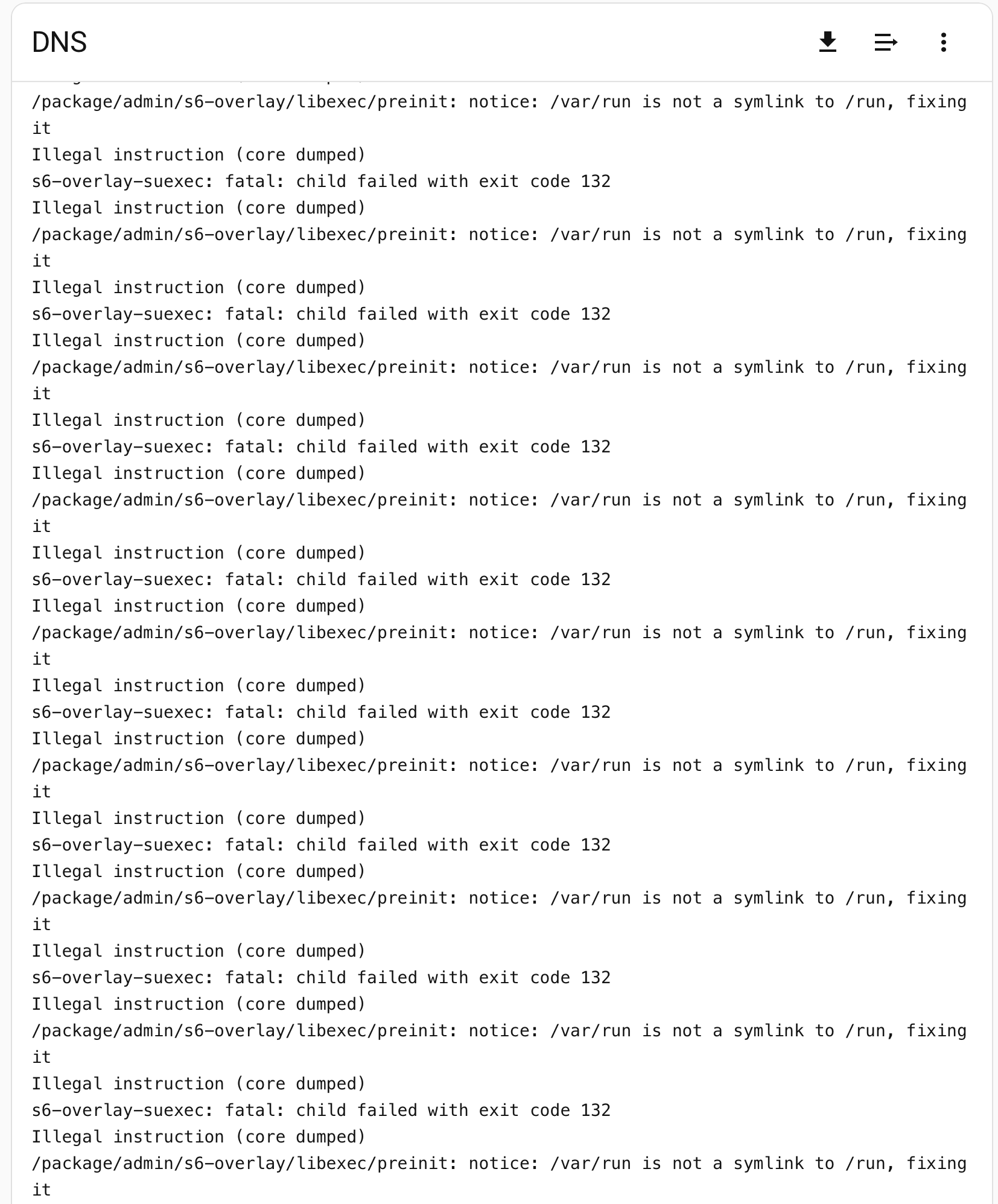

Dann wirf mal einen Blick in die DNS Logs: http://homeassistant.local:8123/config/logs?provider=dns
Dort müssten eigentlich Fehler sichtbar sein, wenn der DNS Service Probleme hat.

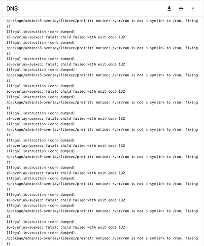

hier die Log-einträge:
Puh, schwierig zu sagen was da jetzt los ist. Bis vor ein paar Tagen ging es noch, sagst Du. Hast Du in irgendeiner Form an Deinem System rumgeschraubt, vor ein paar Tagen?
Für mich sieht das aus, als gäbe es irgendein Problem mit dem Dateisystem, bzw. dem Container bereitgestellten Pfaden für den hassio_dns Service. Aber wie das zu lösen sein könnte weiß ich auch nicht.
