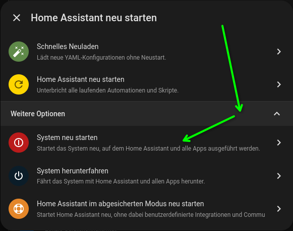

Hast du einfach mal das komplette System neu gestartet nicht nur HA?
Bei “Home Assistant neu starten” wird nur der HA core neugestartet.
HAOS und Supervisor und alle Apps laufen weiter.
