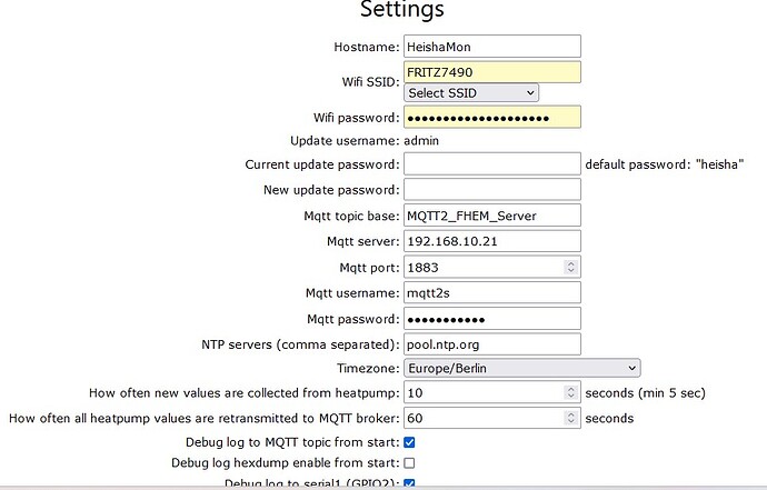

einige Monate lief nun meine Heishamon mqtt Integration, jetzt funktioniert irgendwie die mqtt Integration nicht mehr, also findet er auch nicht mehr die S0 ports
was mache ich falsch?
bei der Ersteinrichtung ging es fast automatisch ;-(
Passworte sind identisch

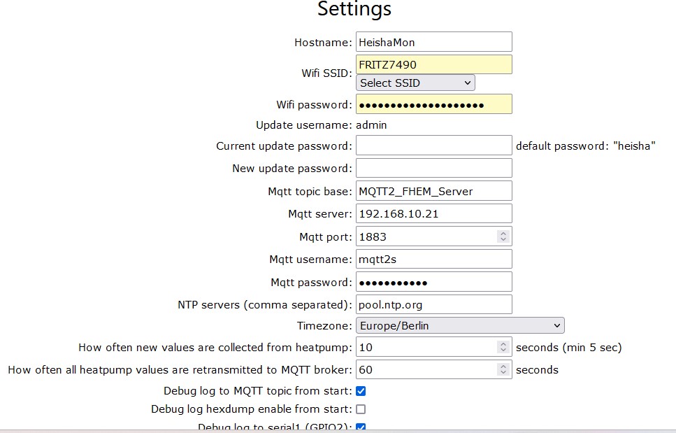

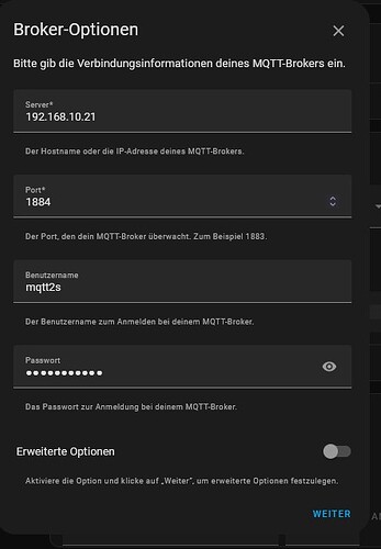

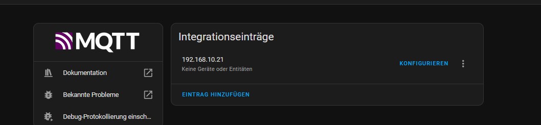

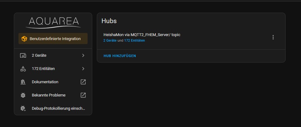

kenne das nicht, aber ich sehe einmal im oberen Bild den Port 1883 und im unteren Bild dann 1884
Kann nicht sagen, was da wie hineingehört.
Hallo
richtig, aber auch mit 1883 gehts nicht

In der Heishamon App lege ich soweit ich es verstanden habe die MQTT ini fest
also Port username und Passwort
in HA muss ich dan wohl MQTT dies mitteilen damit die Daten zugeordnet werden können
so habe ich es zumindest verstanden
leider klappt das nun nicht, keine Ahnung wo ich nun einen Fehler mache

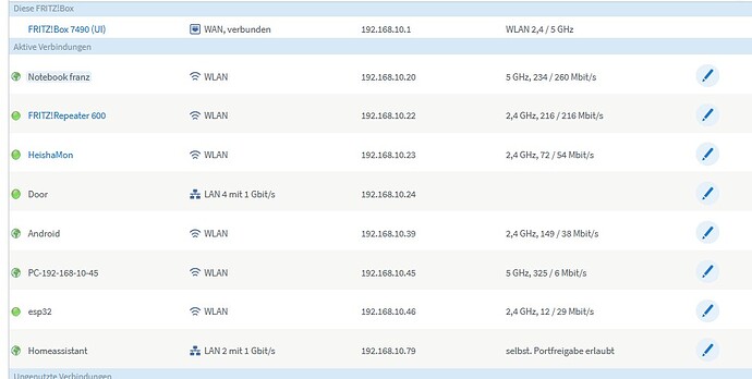

was war anders, ich hatte vor dem Urlaub den FHEM Serever auf einem Cubitruck vom Stromnetz getrennt,
scheinbar läuft da noch der Broker,
ich möchte ja von FHREM ganz weg und den Server entfernen, so wie es nun verstanden habe muss ich einen MQTT Broker auf meinem Nuk installieren? !
das ist ja das, was ich gefragt habe, wo läuft was :wink:

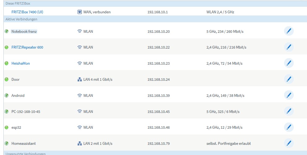

Im Bild der Fritz!Box fehlt auch die IP vom FHEM :wink:

was war falsch
die IP vom MQTT broker
ja nun auf dem Nuc mit der IP …79
dies dann in Heishamon als MQTT server eingestellt
damit gehts nun
