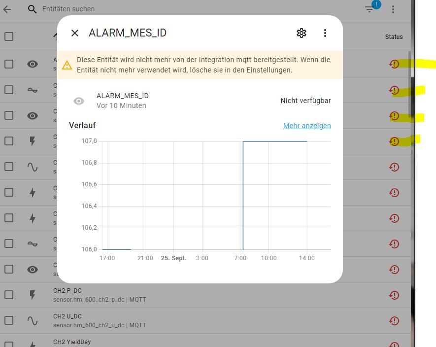

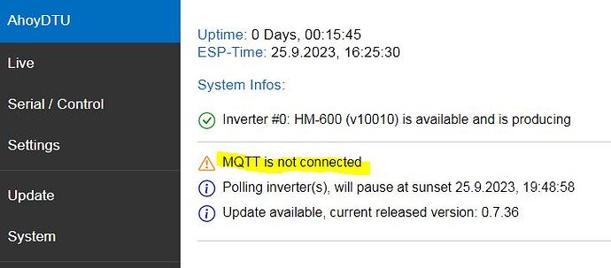

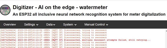

bei mir liefen bis vorhin 3 Geräte perfekt via MQTT
nach einen notwendigen Neustat meines Routers bekomme ich nur noch Fehlermeldungen:
die einzelnen Geräte (2x ein AI-on-the-edge und ein ahoyDTU sowie ein Tasmota Hitchi-IR) sind über ihre IP im LAN ganz normal aufrufbar, es kommt aber nichts im HA/MQTT an.
was könnte ich denn da jetzt machen? Ist schon seit ca 1,5 Std. so. Ich kann irgendwie keinen Fehler erkennen

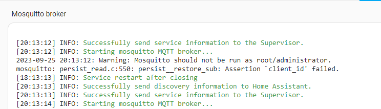

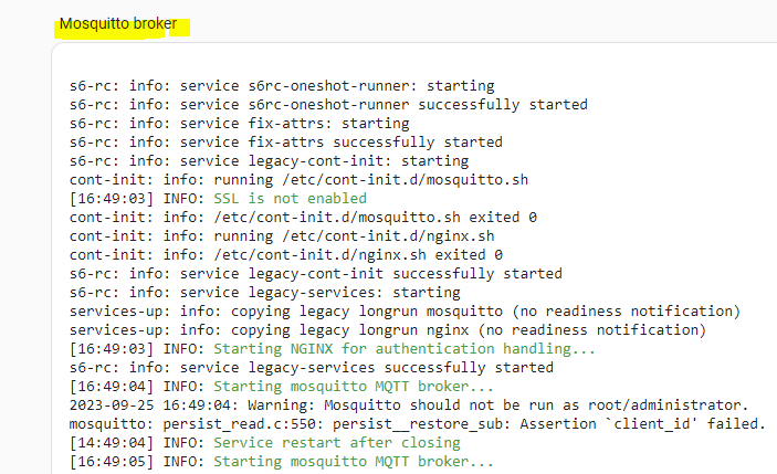

Steht hier im MQTT Protokoll nicht, daß es läuft?
lese aber was von “client ID failed” …
EDIT: ein partzielles restore nur vom MQTT hat keine Änderung herbeigeführt, leider.

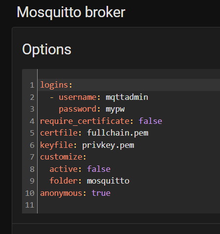

  2. hier mal lesen: Mosquito broker 6.1.2 - All Clients <unknown> disconnected, not authorised - #12 by Psnlk - Configuration - Home Assistant Community
  3. Im Mosquitto broker in den Optionen die yaml aufrufen und Usernamen und password ergänzen.
    die Kiste komplett neu starten.
