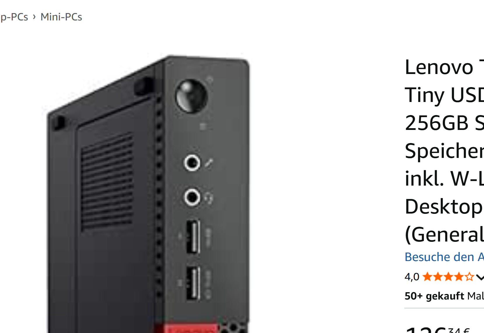

Als Hardware habe ich mir Lenovo ThinkCentre M910q Refurbished ausgesucht → Hier
Dazu ein SONOFF ZigBee Dongle → Hier Dieser scheint stärker zu sein als andere Modelle. Habe ziemlich dicke Wände und die Bosch Bridge verliert öfter den Kontakt zu Fenster Sensoren.
Was noch kommen wird: UniFi Router wenn Glasfaser kommt. Neue Schalter, sowie Präsenzmelder.
Ich starte erstmal langsam mit der Hardware. Ist diese OK oder gibt’s andere die besser wären? Bin offen für Vorschläge.

Um das beurteilen zu können, müsste man Deine Absichten genauer kennen.
Willst Du HA BareMetal installieren, ist die Hardware m.E. ausreichend. Würdest Du HA virtualisieren wollen, auf ProxMox o.ä. wäre für mein Dafürhalten der Arbeitsspeicher zu gering…

Meine Absicht… nach vielen Videos und Beiträgen habe ich mich gegen den HA green entschieden. War mit zu schwach für die Zukunft gerüstet.
Proxmox als mit HA um Hardwaretechnisch besser gerüstet zu sein.

Dann solltest Du wenigstens 16GB RAM einplanen.
Danke, werde das updaten
