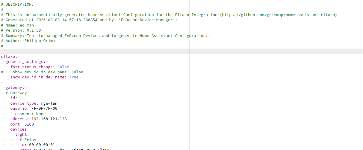

HA findet das PioTek MGW nicht
da die Formatierung zugeschlagen und das “#” und die Leerzeichen vor dem zweiten Gateway entfernt.
gateway:
# Gateway:
- id: 1
  device_type: mgw-lan
  base_id: FF-9F-7F-00
#comment: None
  address: 192.168.121.123
  port: 5100
da ich nicht bei der Anbindung weiterkommen, habe ich mir den Log-File geholt. Es sieht so aus, dass das MGW und die Geräte gefunden werden. Am Ende der Aktivierung kommt aber diese Fehlermeldung
2026-08-10 16:37:49.333 DEBUG (MainThread) [eltako] [sensor ff-9f-7f-00] eneity unique_id: eltako_gw1_ff_9f_7f_00_last_message_received`
`2026-08-10 16:37:49.333 DEBUG (MainThread) [eltako] [sensor ff-9f-7f-00] latest state - state: 2026-08-10T12:58:51+00:00`
`2026-08-10 16:37:49.333 DEBUG (MainThread) [eltako] [sensor ff-9f-7f-00] latest state - attributes: {‘device_class’: ‘timestamp’, ‘icon’: ‘mdi:message-check-outline’, ‘friendly_name’: ‘EnOcean Gateway - mgw-lan (Id: 1, BaseId: FF-9F-7F-00) Last Message Received’}`
`2026-08-10 16:37:49.333 DEBUG (MainThread) [eltako] [sensor ff-9f-7f-00 (GatewayLastReceivedMessage)] value initially loaded: [native_value: None, state: None]`
`2026-08-10 16:37:49.333 ERROR (MainThread) [homeassistant.components.sensor] Error adding entity sensor.eltako_gw1_ff_9f_7f_00_received_messages_per_session for domain sensor with platform eltako`
