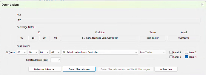

Jetzt sollen meine Eltako Series 14 EnOcean Geräte folgen.
Da ich diese bereits über FHEM angebunden habe, ist die Konfiguration an den Aktoren bereits erledigt.

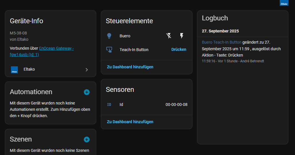

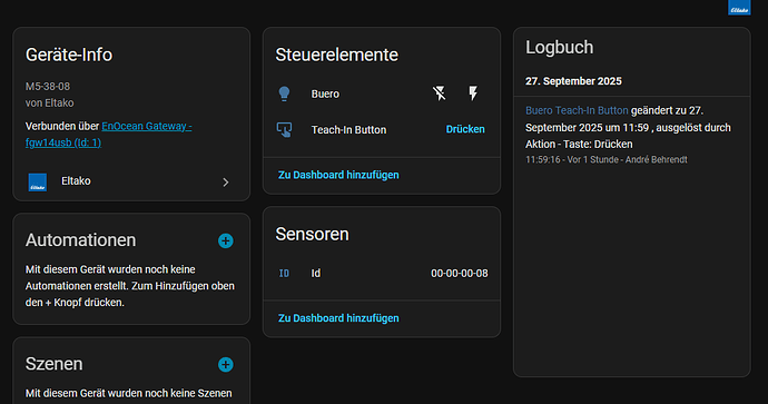

Ich habe nun meinen ersten Aktor eingebunden und kann diesen auch schalten.
Was mir jedoch nicht gelingt ist, das ich den Status (ein,aus) sehen kann, mir ist aber unklar warum.
Ich hoffe mir kann jemand weiterhelfen.
Danke und Gruß
Björnar
Hier der Auszug aus meiner config und ein paar Bilder:
eltako:
gateway:
  - id: 1
    base_id: 00-00-00-00
    device_type: fgw14usb
    devices:
        light:
          - id: 00-00-00-08
            eep: M5-38-08
            sender:
              eep: A5-38-08
Hallo, ich habe nun mal die Kofniguration mit eo_man erstellen lassen.
Der Unterschied ist nur das die Base_ID für das GW eine andere ist:
base_id: FF-F9-4D-00
Das habe ich angepasst, aber leider ändert das nichts daran.
Björnar

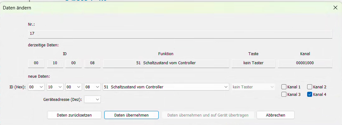

im eo_man kann ich mit angeschlossenem FGW14-USB auch sehen das die Statusmeldungen dort ankommen.
Nur in HA werden diese offensichtlich nicht dargestellt.

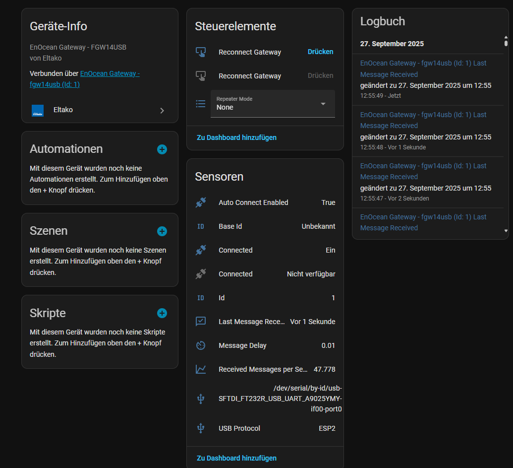

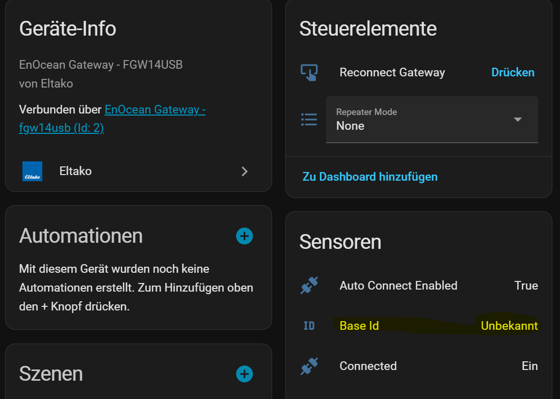

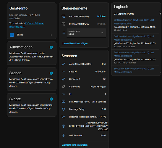

Was mir noch aufgefallen ist, das die Base-ID nicht angezeigt wird, obwohl sie in der config hinterlegt ist.
Es gibt hier scheinbar grundsätzlich ein Problem mit der V2 des Addons, mit der Version 1.5.8 läuft das meiste nun.
