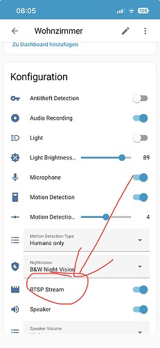

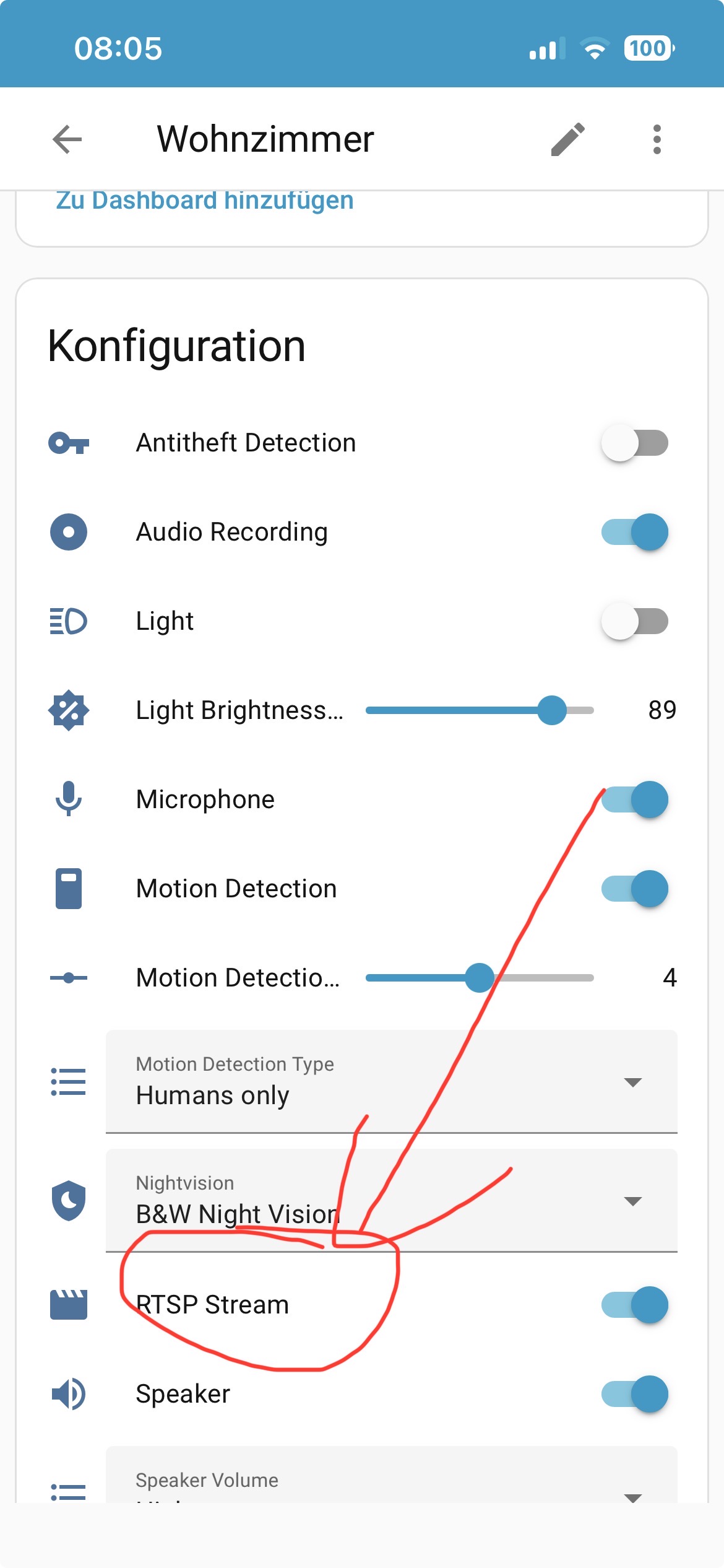

Erstmal müsst ihr RTSP aktivieren. Das ist eines der Elemente im Bereich “Konfiguration” innerhalb des Kameramenüs in der Home Assistant eufyIntegration.

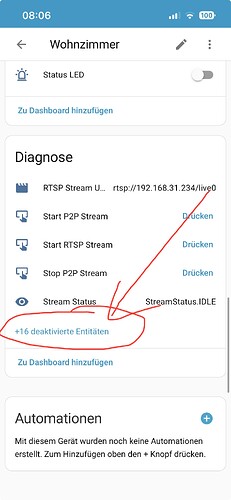

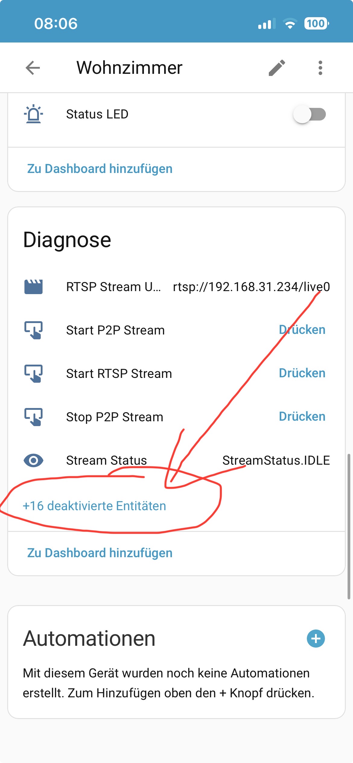

Durch Zufall habe ich dann bei den versteckten/deaktivierten Diagnose Elementen “RTSP Stream URL” gefunden und das zunächst erstmal auf anzeigen angestellt. Nach einem kurzen Moment kann man die Kamera in der Integration dann erneut öffnen und sieht bei den Diagnose Elementen dann die RTSP URL.
Das skurrile ist: erst jetzt taucht bei den versteckten Diagnose Elementen “Start RTSP stream” auf! Das auf anzeigen stellen, wieder kurz warten, und dann wenn es auftaucht anklicken.
Jetzt sollte der stream laufen und in der Karte sichtbar sein!
Ihr braucht nur RTSP Stream, P2P ist outdated für unseren Zweck.
Scheinbar ein Bug dass diese Diagnose Element erst zu sehen sind wenn man sich die URL anzeigen lässt.
Das hat es bei mir gelöst.
