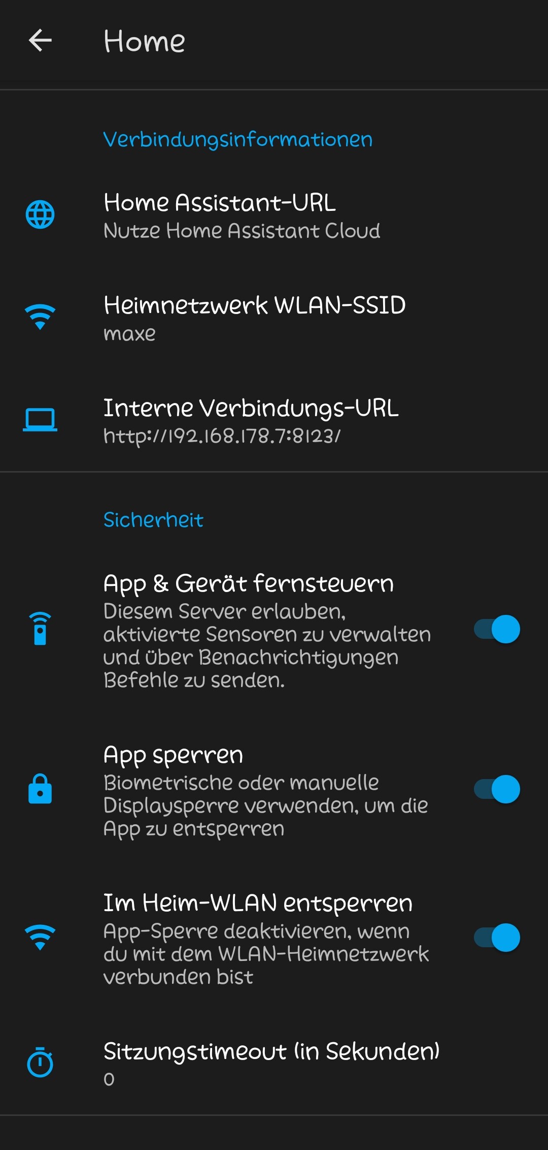

Im Androiden wird es automatisch gesetzt

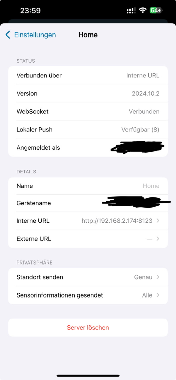

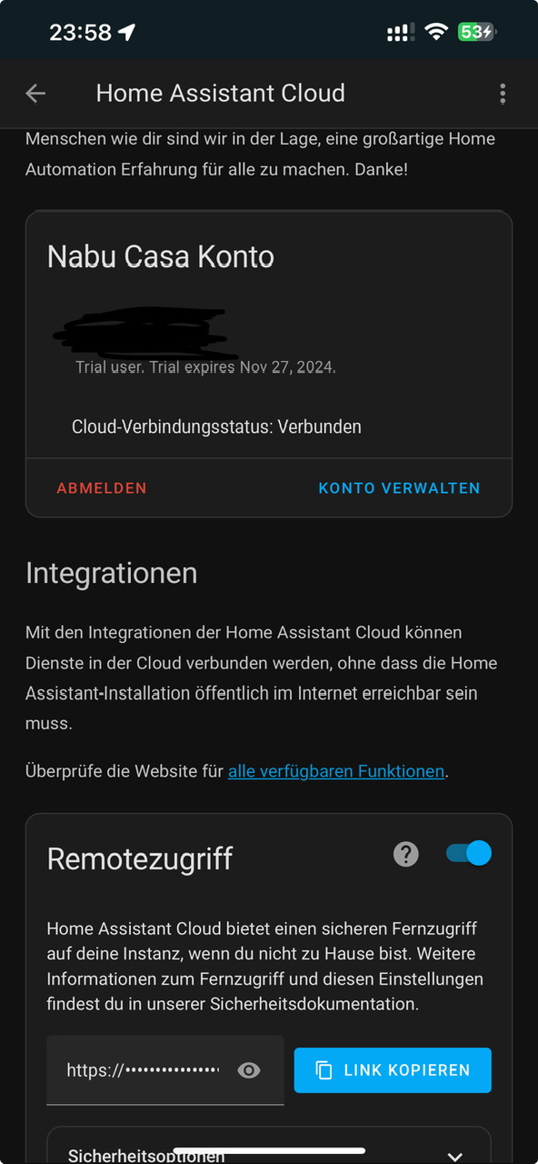

Hi, leider irgendwie nicht. In den Einstellungen unter HA Cloud ist alles eingestellt, auch verbunden. Schalte ich das WLAN aus, verbindet der sich nicht. In dem Punkt “Companion-App” unter Einstellungen ist ein Server aufgeführt, der auf die interne IP verweist. Muss ich hier noch einen weiteren hinzufügen?
Wenn ich die URL der Cloud hinzufüge, muss ich erneut meine Logindaten eingeben - das verwundert mich etwas…

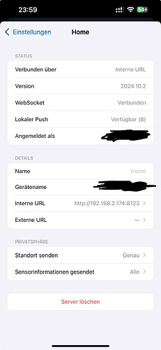

Die Einstellungen zur Cloud sind eingetragen, öffne ich die Einstellungen zur Companion App, sind folgende Einstellungen gesetzt. Es sieht so aus, als könnte/müsste ich die externe URL noch zusätzlich eintragen? Das ist insofern nervig, da ich das dann bei allen Geräten manuell machen müsste. Wäre das denn dann korrekt?

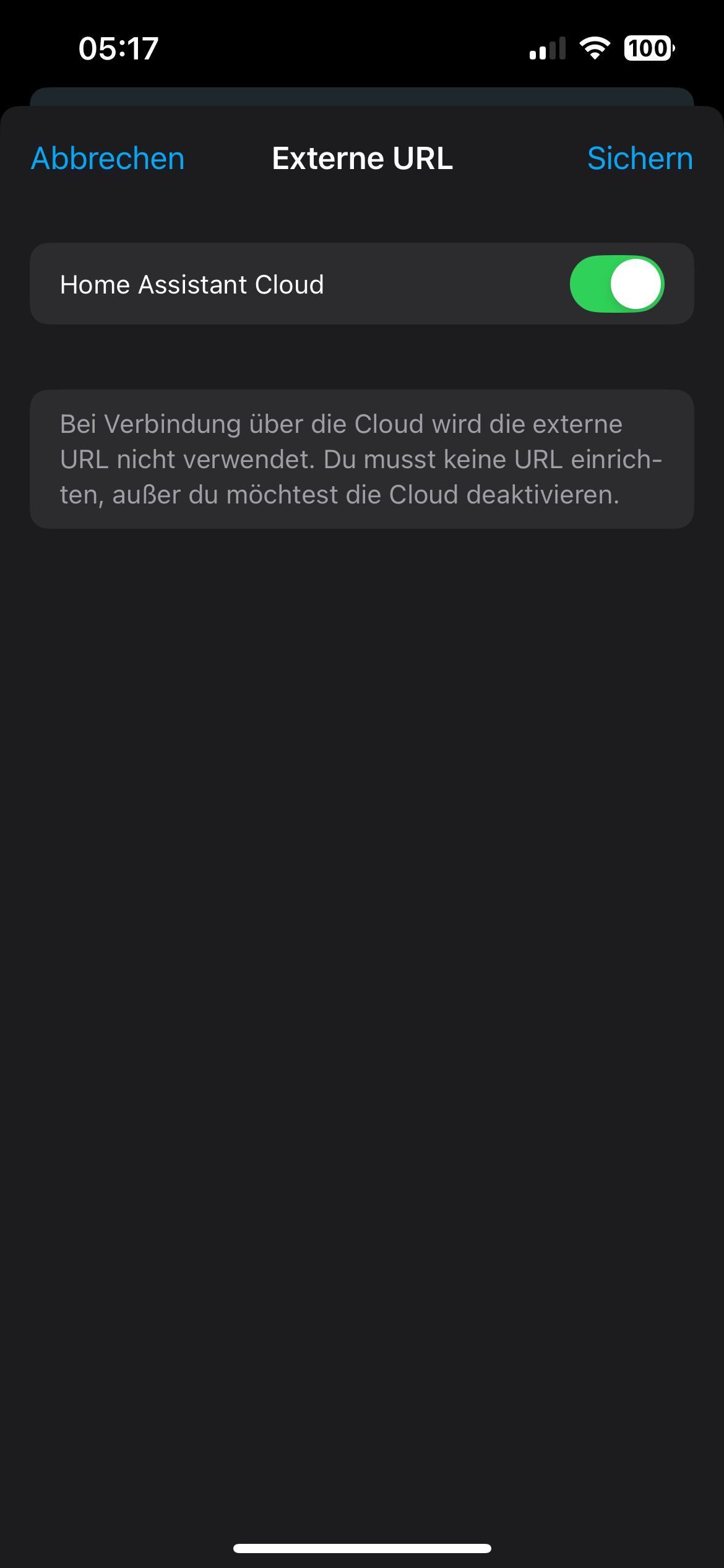

Wenn Du auf externe URL drückst. Was siehst Du?

Nein. Offensichtlich ist bei Dir etwas falsch. Mein Screenshot ist von einem iPhone.
