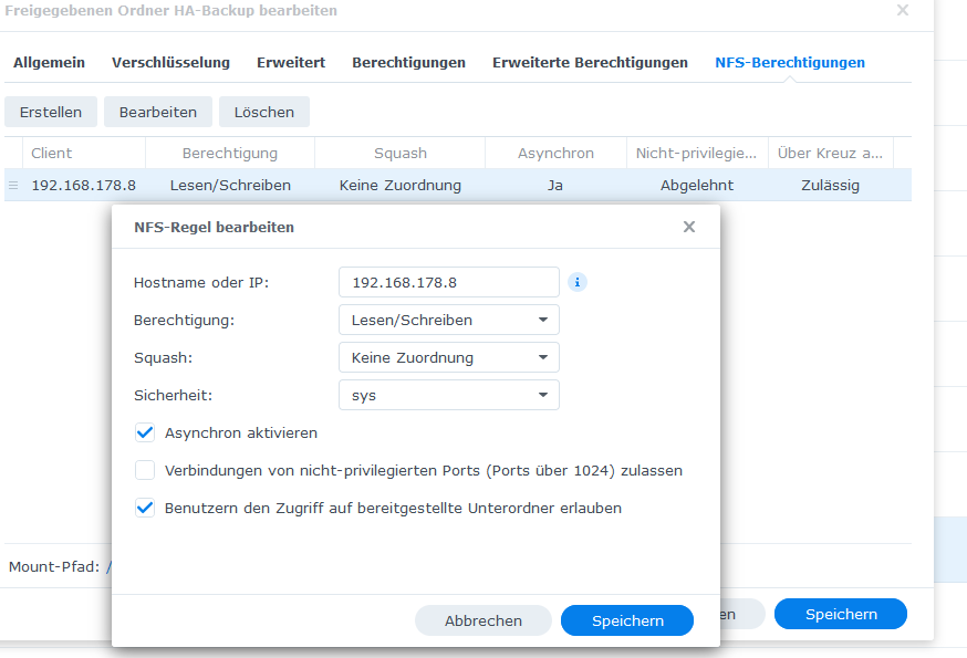

Hi Chris,
ich habe NFS auf meiner Synology für die Freigabe mit folgenden Einstellungen aktiviert:
Als Hostname ist mein Raspi eingetragen.

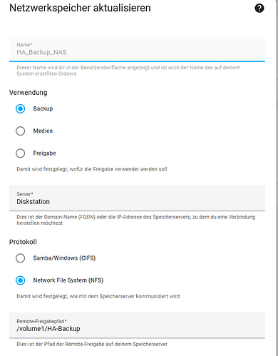

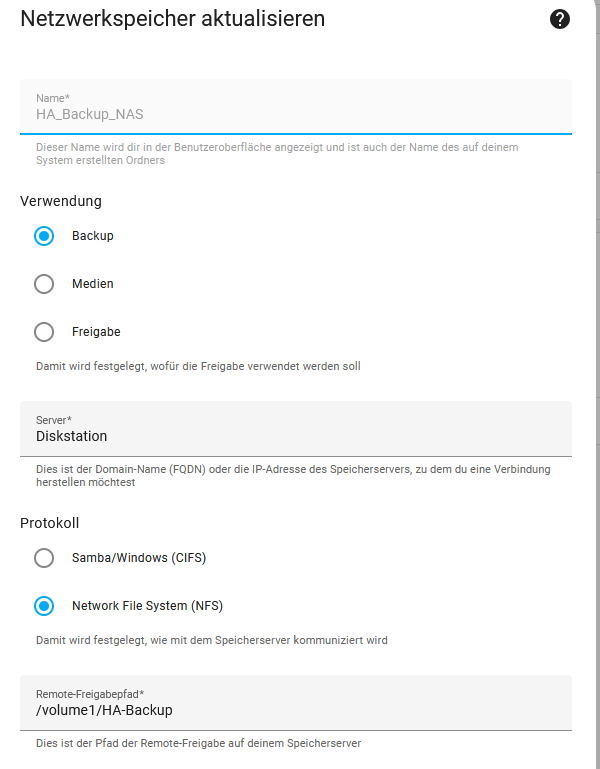

In HA sieht die Konfiguration dann so aus:

Hi Tom,
vielen Dank für die Antwort!
Ich habs mittlerweile auch irgendwie hinbekommen, allerdings hat sich ja in HA auch wieder einiges getan in Sachen Backup :wink:
