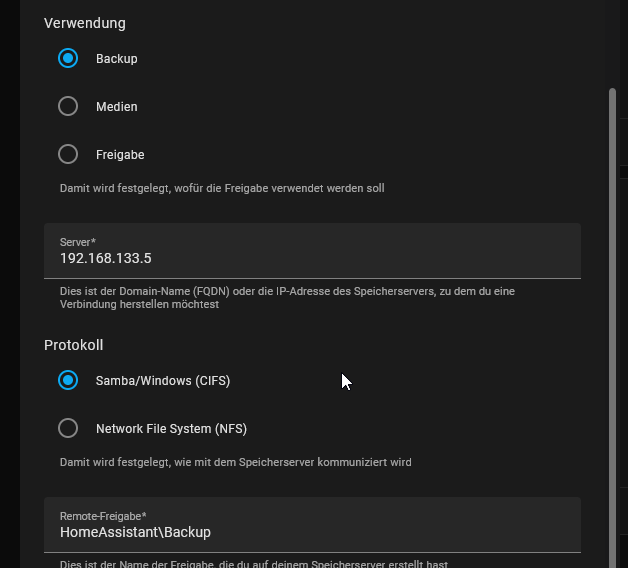

Irgendwie stehe ich gerade an.
Ich habe auf meinem NAS einen Ordner
192.168.178.6\Backups\Backup Home\
Wie sage ich Home Assistant, dass er die automatischen Backups in diesem Ordner anlegen soll?
So funktioniert das irgendwie nicht und ich sehe nicht wo ich sonst einen Pfad angeben kann …
Ich habe bei meinem Pfad hinten kein \
Ich habe den Backslash auch nicht, speichere als NFS und hab unter Synology den Shared-Ordner erstellt. Klappt glatt manuell und auch automatisch wöchentlich.
Danke, bin dann mit viel rumprobieren doch noch draufgekommen.
Man muss irgendwie den Namen vom Nas unten noch dazu schreiben
Also
[NAS-Name]\Ordner\Ordner\Ordner.…
(ob da am Ende ein \ steht ist glaube ich egal)
Nur als ergänzende info:
