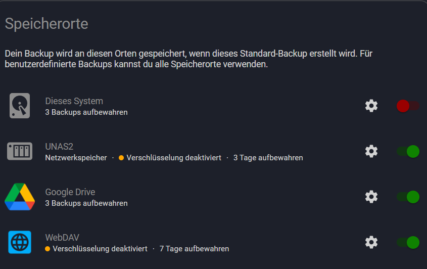

ich benutze die integrierte Backup-Funktion in HA. Dort sichere ich zum einen per WebDav auf Nextcloud. Dort wird so, wie ich es eingestellt habe, die Backups der letzten 7 Tage vorgehalten.
Zusätzlich möchte ich auf einem Netzlaufwerk (NAS) sichern. Dazu habe ich das UNAS2 per NFS als externes Laufwerk in HA eingebunden. Die automatische tägliche Sicherung funktioniert auch soweit auf dem NAS, aber es wird entgegen meiner Einstellungen immer nur die letzte automatische Sicherung behalten.
Wenn ich eine automatische Sicherung manuell anstoße, bleibt die automatische Sicherung der letzten Nacht erhalten. Beides wird aber nach der automatischen Sicherung in der Folgenacht wieder gelöscht.
Ist das ein Bug, das man nur eine Sicherung auf einem Netzlaufwerk haben kann? Oder mache ich einen Denkfehler, weil es mit den gleichen Einstellungen mit WebDav auf Nextcloud ja problemlos zu klappen scheint.

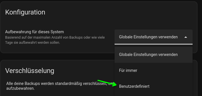

Und du bist sicher das du dafür nicht aus Versehen eine Benutzerdefinierte Regel mit nur einem Automatischen Backup eingestellt hast?
Ja, bin mir sicher:
Ich nutze für mein NAS (OMV mit CIFS) nicht “Tage” sondern “Anzahl”.
Eingestellt sind 12, aktuell liegen dort 10.
Das hilft zwar nicht direkt, zeigt aber das auf einem NAS mehr als ein Backup gespeichert werden kann.
Hatte es auch schon mal mit “Anzahl” statt “Tage” probiert, leider mit gleichem Ergebnis, es bleibt immer nur das neuste Backup auf dem NAS übrig.
Am Platz kann es auch nicht liegen, denn wenn ich ein automatisches Backup manuell anstoße, bleiben beide erhalten.
