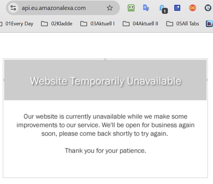

Bei der HA-Integration folgender Fehler:
Einrichtungsfehler, wird erneut versucht: 299 is not a valid HTTPStatus
Screenshot 2025-07-05 145058
Somit scheint das Prob wirklich bei Amazon zu liegen …

Bei mir geht im Moment wieder AMP noch Amazon Devices. Es wird bei Amazon Devices Fehler 299 gemeldet und die Anmeldung geht gar nicht erst und AMP meldet falscher Token. Kann aber nicht sein, da ich mich mit den gleichen Token, wenn ich schnell genug bin, bei Amazon anmelden kann.
Heißt somit warten und wahrscheinlich liegt hier der Fehler bei Amazon.

Oder evtl. einfach nur eine Wartung bei Amazon?
Ohne zu wissen wie lange die dauern könnte :grimacing: :scream:
Möglich, aber dann dürfte ja eigentlich gar nichts mehr gehen, oder?
