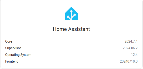

Haben wohl mehrere ein Problem mit seit dem 2024.7.4 update.
Bist du auf 2024.7.4?
zumindest sind seit dem mehrere Issuses auf Github erstellt worden wo es mit 2024.7.4 und auch mit der beta von 2024.8 nicht geht.
Also entweder auf ein Update von alexa_media_player warten oder auf 2024.7.3 zurück gehen in der Hoffnung das es da wieder geht.
