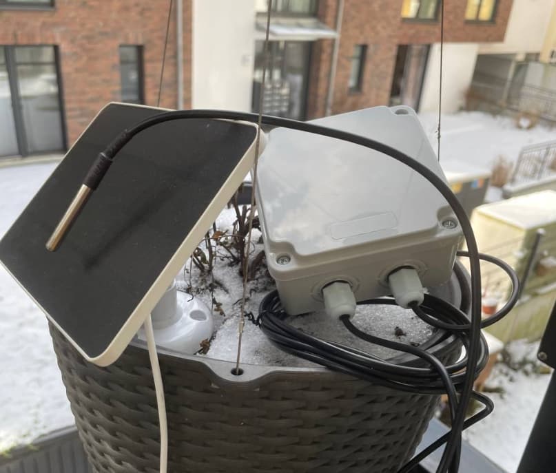

Habe nun endlich mal den Bau eines LoRaWAN Temperatur Sensors zu “Papier” gebracht.

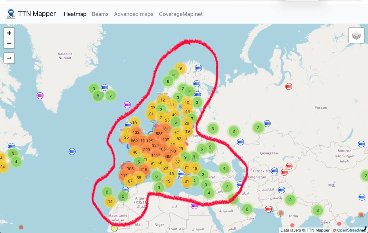

Eins vorweg: sinnvoll gebrauchen kann man das nur, wenn man entweder ein Riesen Grundstück hat, oder eine Temperatur messen will, die weiter (0-3000 km) weg ist. Solange ein öffentliches Gateway in der Nähe (0-25 km) ist, ist der Betrieb eines “ausgesetzten” Sensors dauerhaft möglich.
Einen “ausgesetzten” Sensor hatte ich am Museumshafen hier in Hamburg installiert, läuft da bereits ein Jahr völlig autark mit Solar ohne dort Verbindung zu WLAN zu haben, vormittags bisschen Licht zum aufladen des Akkus reicht für ein paar Wochen Betrieb. Genutzt werden ausschließlich öffentliche TTN Gateways, die sich in Entfernungen zwischen 8-38km befinden (sie Karte ganz unten)

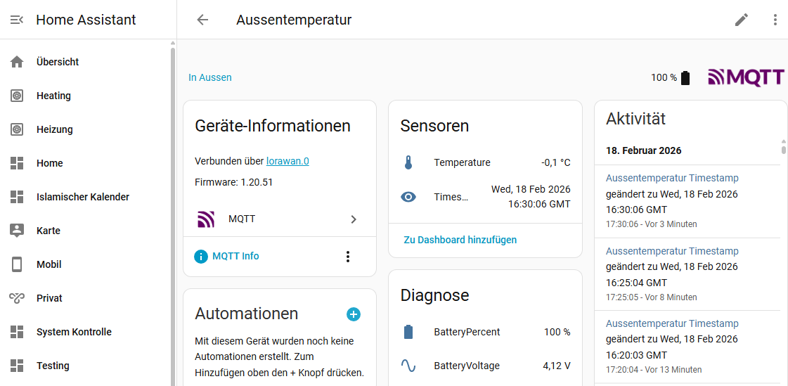

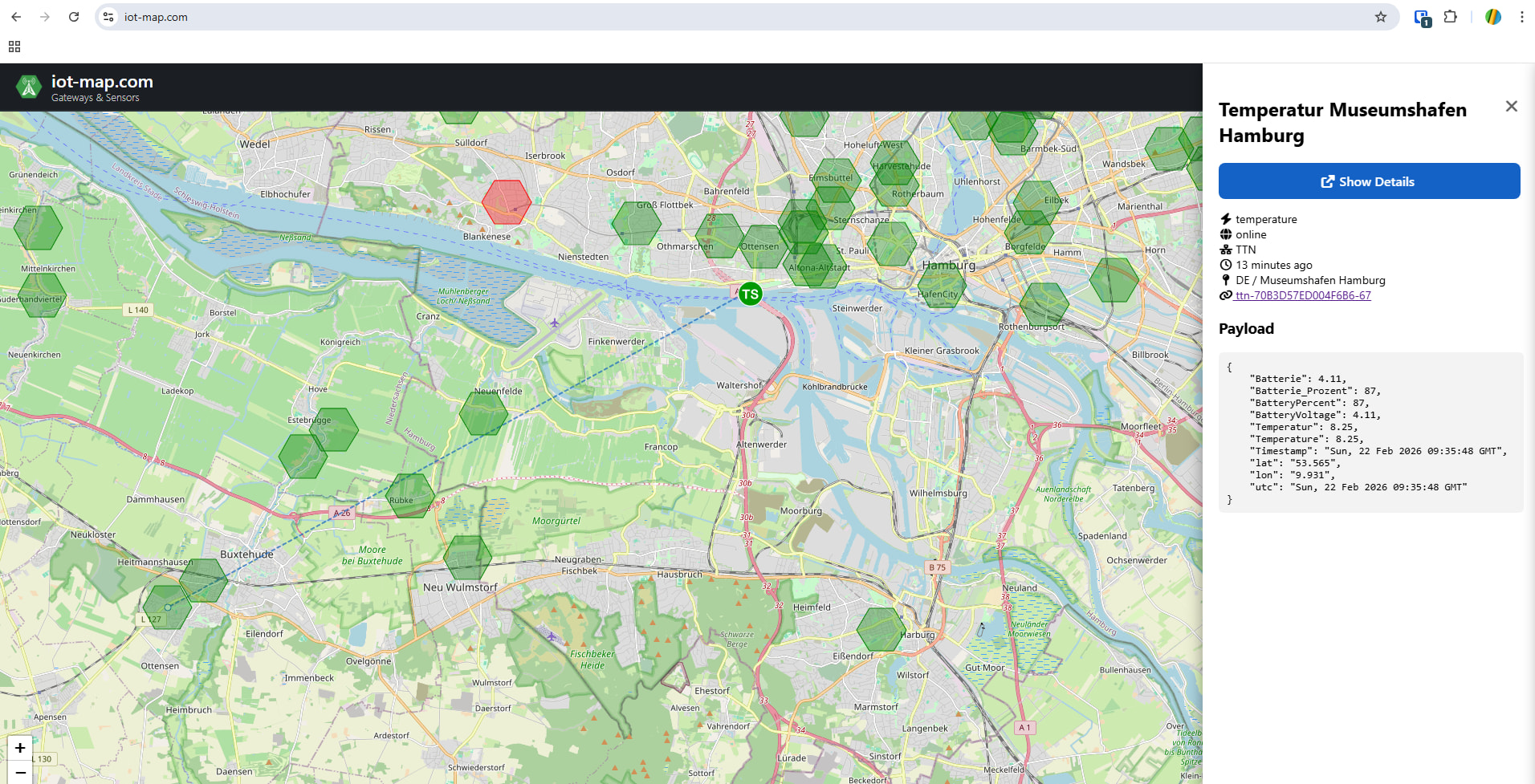

Habe mal damit begonnen Sensoren in
https://iot-map.com/
einzurichten. So lassen sich die Werte auch in Bezug der Position auf einer Karte darstellen:
Dass auch die Position des Gateways angezeigt wird, welches den letzten Uplink empfangen hat, macht die Anzeige um so spannender, finde ich.
