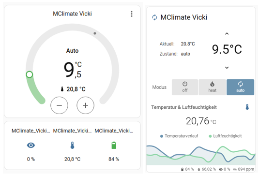

Die Bridge an sich stellte ja bereits vorher sämtliche Funktionen des Thermostats in HomeAssistant zur Verfügung und ist als Climate Gerät wie jedes andere Thermostat nutzbar.

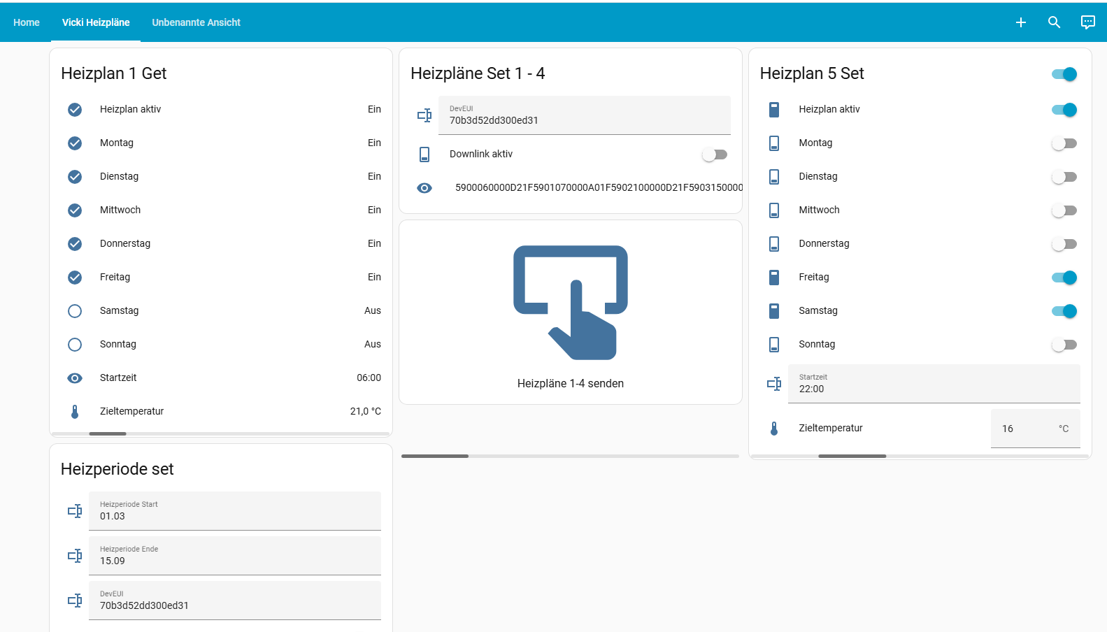

Die Heizpläne können in 3 Teilen als Sliderkarten übertragen werden und eine Karte dient als Anzeige aller aktuellen Werte
Heizplan 1-4, Heizplan 5-8 und das setzen der Heizperiode

Es handelt sich hier nicht um eine professionelle Lösung, sondern um eher um ein Proof of Concept. Aktuell werden nur 8 Pläne unterstützt, das Vicki kann maximal 20. Es erfolgt keine Überprüfung der eingegebenen Werte, es muss also im richtigen Format eingegeben werden, damit es funktioniert.
Die 8 Pläne sollten aber ausreichen um einen komplexen Wochenplan mit mehreren Schaltzeiten pro Tag zu realisieren. Beispiel: Mo-Fr vorm Aufstehen Heizung hochregeln, runter wenn es zur Arbeit geht, pünklich zum Feierabend wieder hoch, vorm zu Bett gehen runter Mo-Do + Sonntag (nächsten Tag arbeiten), am Fr +Sa später (ausschlafen), 2 wärmere Zeiten am Samstag + ganztägig am Sonntag gemütlich wärmer. Manuell, oder per Logik andere Solltemperaturen einzustellen, geht ja sowieso immer, aber mit den Heizplänen hat man schon mal eine “Grundversorgung”
