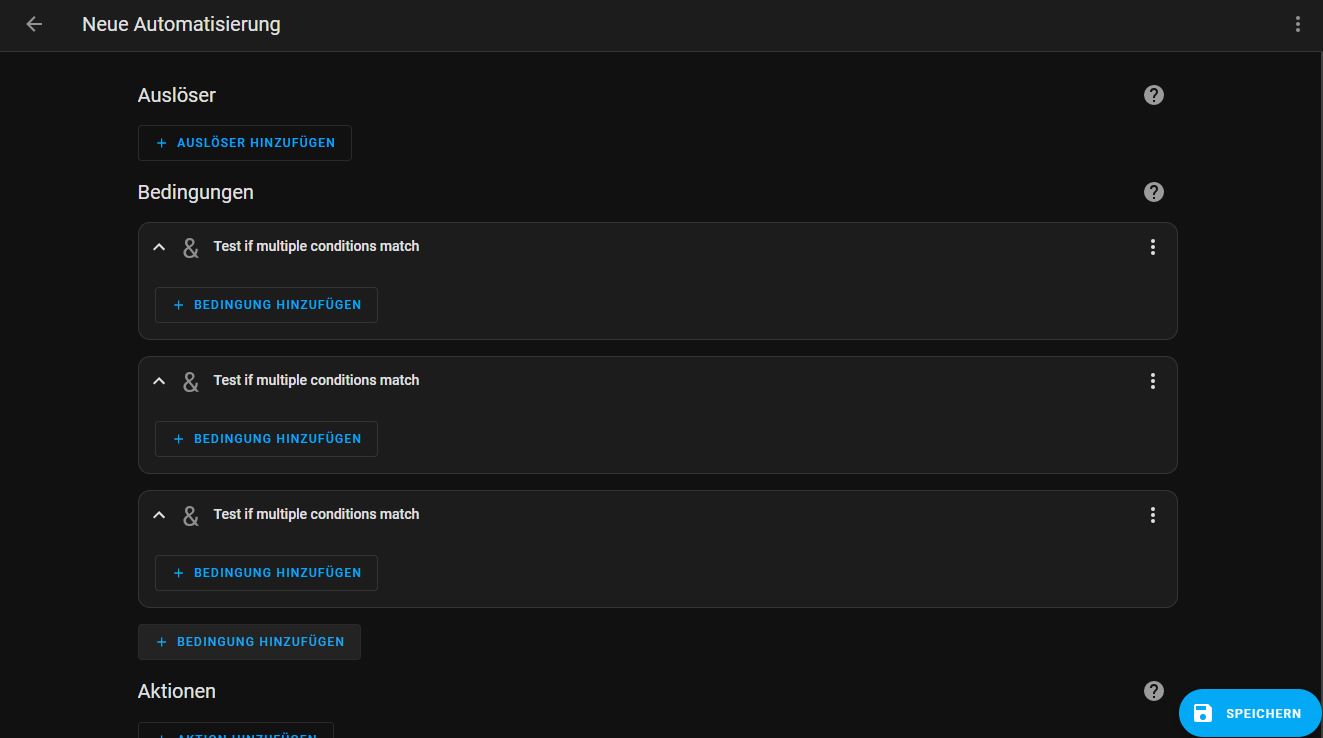

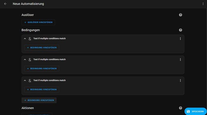

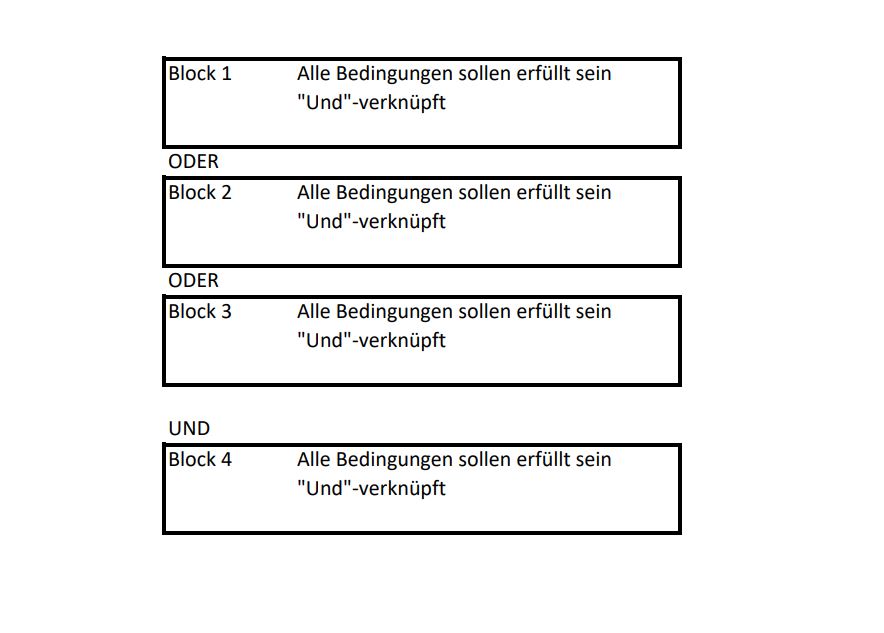

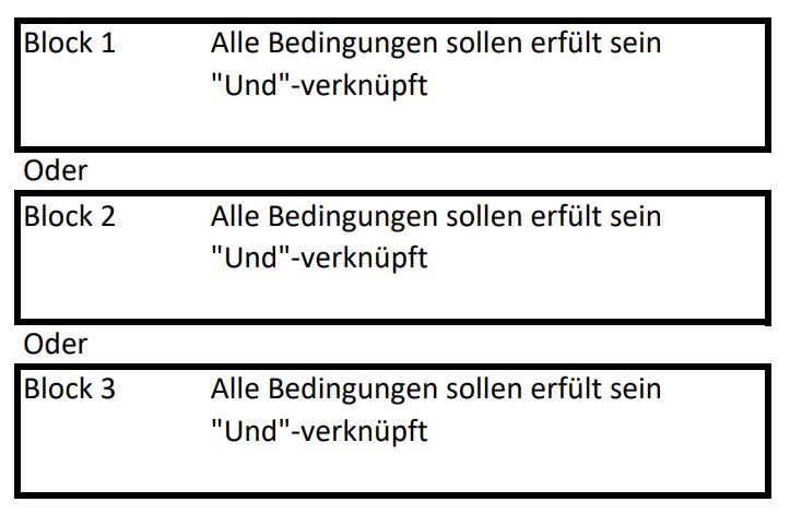

trotz zahlreicher Tutorials habe ich nach wie vor Probleme bei dem Erstellen von Automatisierungen. Genauer gesagt, mit den Bedingungen. Ich finde einfach meinen „roten Faden“ nicht so richtig… Bei meinem alten System ist das eher so in „Blöcke“ aufgeteilt: „wenn“ – „dann“ wie bei RaspberryMatic.
Wo ich gerne hin möchte:
Bild1+2:

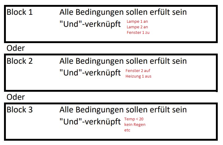

In meinen Beispiel sollen alle Bedingungen in einem Block erfüllt sein.
Die einzelnen „Blöcke“ wiederum sollen untereinander „oder“ verknüpft sein.
Es soll also egal sein, ob nur ein „Block“ erfüllt wird, oder alle 3.
Mache ich das wie auf Bild 3?

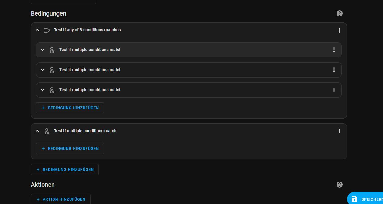

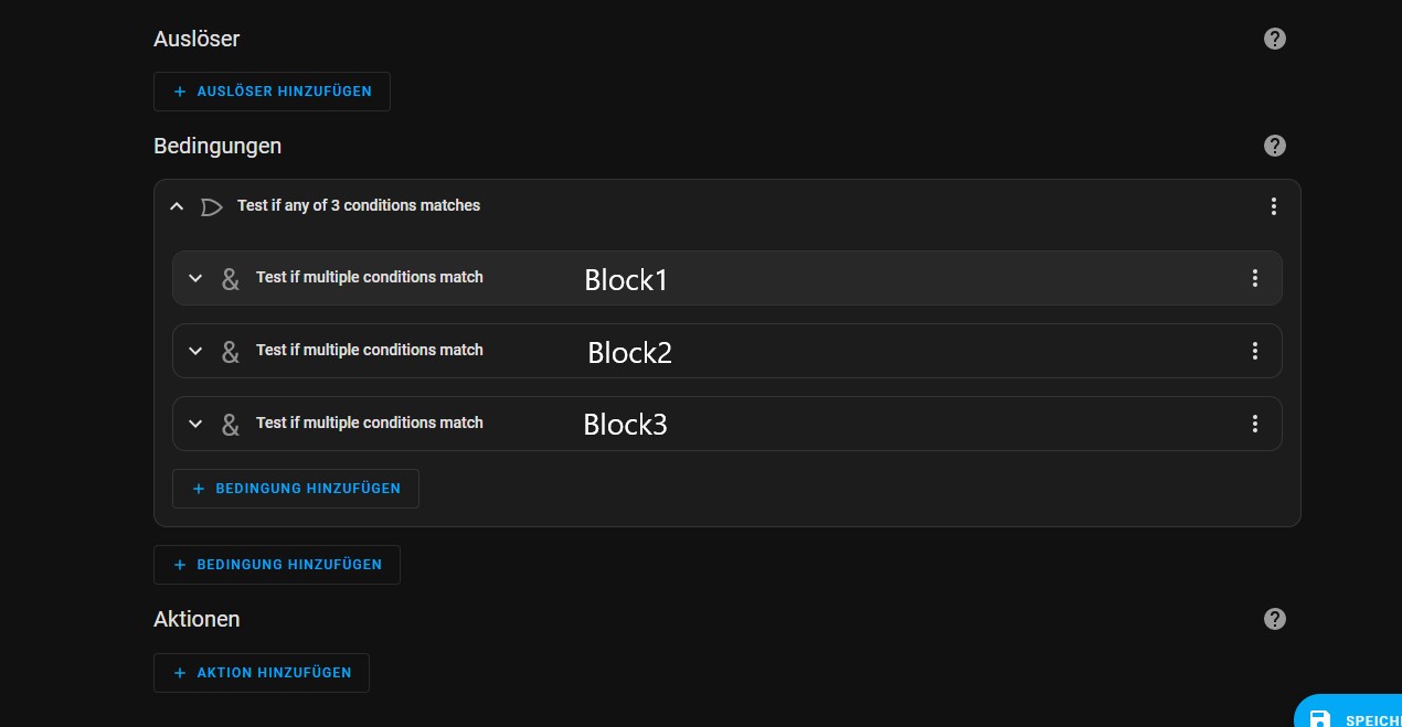

Oder eher wie auf Bild 4 und 5?

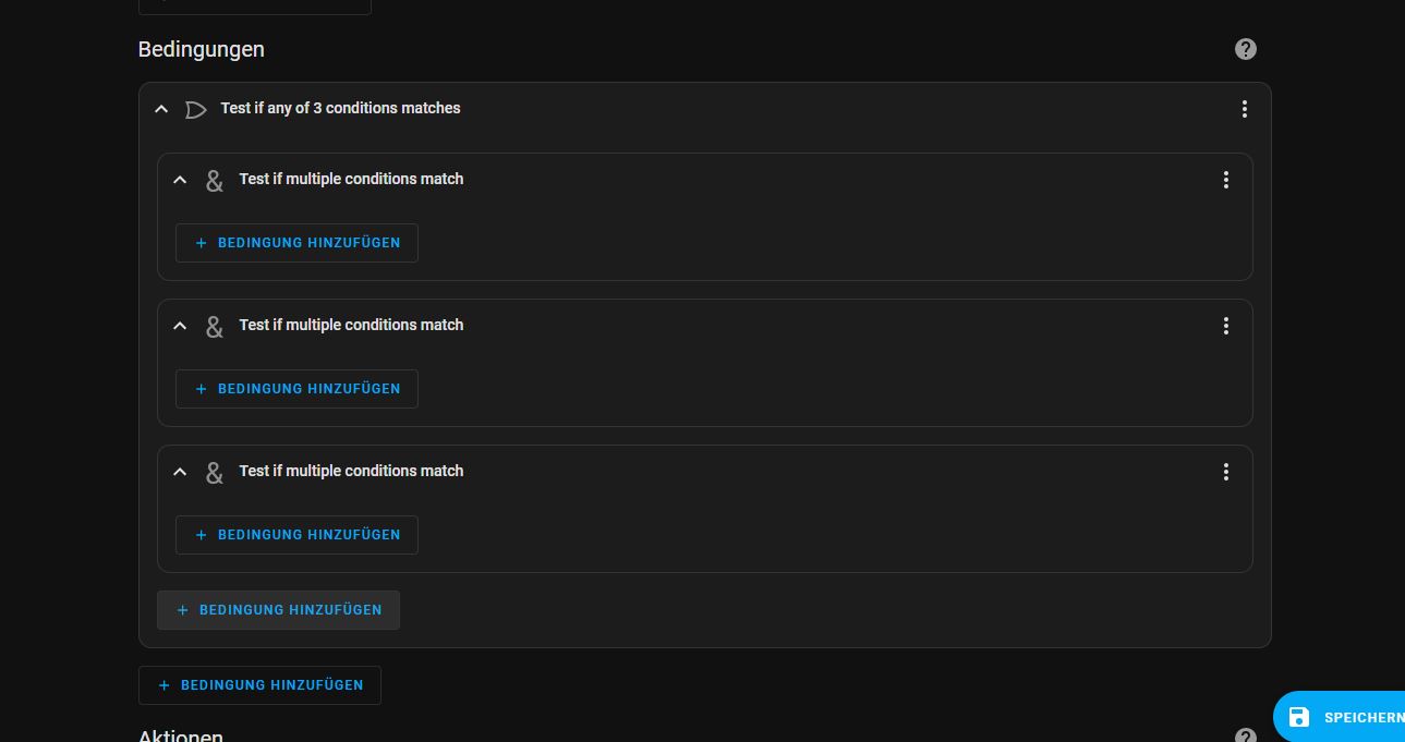

Und wie erreiche ich Bild 6?
Hier soll „Block4“ und ein Block von 1-3 oder alle Blöcke von 1-3 + Block 4 erfüllt sein.
Würde das mit Bild 7 so passen?
Vielen Dank für eure Hilfe!

Ich glaub alles was Du unter „Bedingungen“ erstellst wird grundsätzlich „verundet“ also diese Bedingungen müssen immer alle zutreffen, damit Du überhaupt zu den Aktionen gelangst.
Du kannst aber das gleiche auch unter Aktionen machen, ich würde in dem Fall die Bedingungen ganz leer lassen und unter Aktionen ein „if“ oder „choose“ davor stellen und dann erst die „or“ Bedingungen und darin nochmal „and“ Bedingungen setzen.
Hoffe das hilft (wirkt). :grinning:
Nachtrag:
Wenn Du eine große „OR“-Bedingung machst in den Bedingungen und darin dann 2-n „AND-Bedingungen mit deinen eigentlichen Bedingungen darin müsste es auch gehen.
:wink:
Bild 4+5 passen für deinen Zweck, bei Bild 7 kannst du die einzelne Und-Bedingung weglassen, wenn es nur eine Bedingung beinhaltet.
