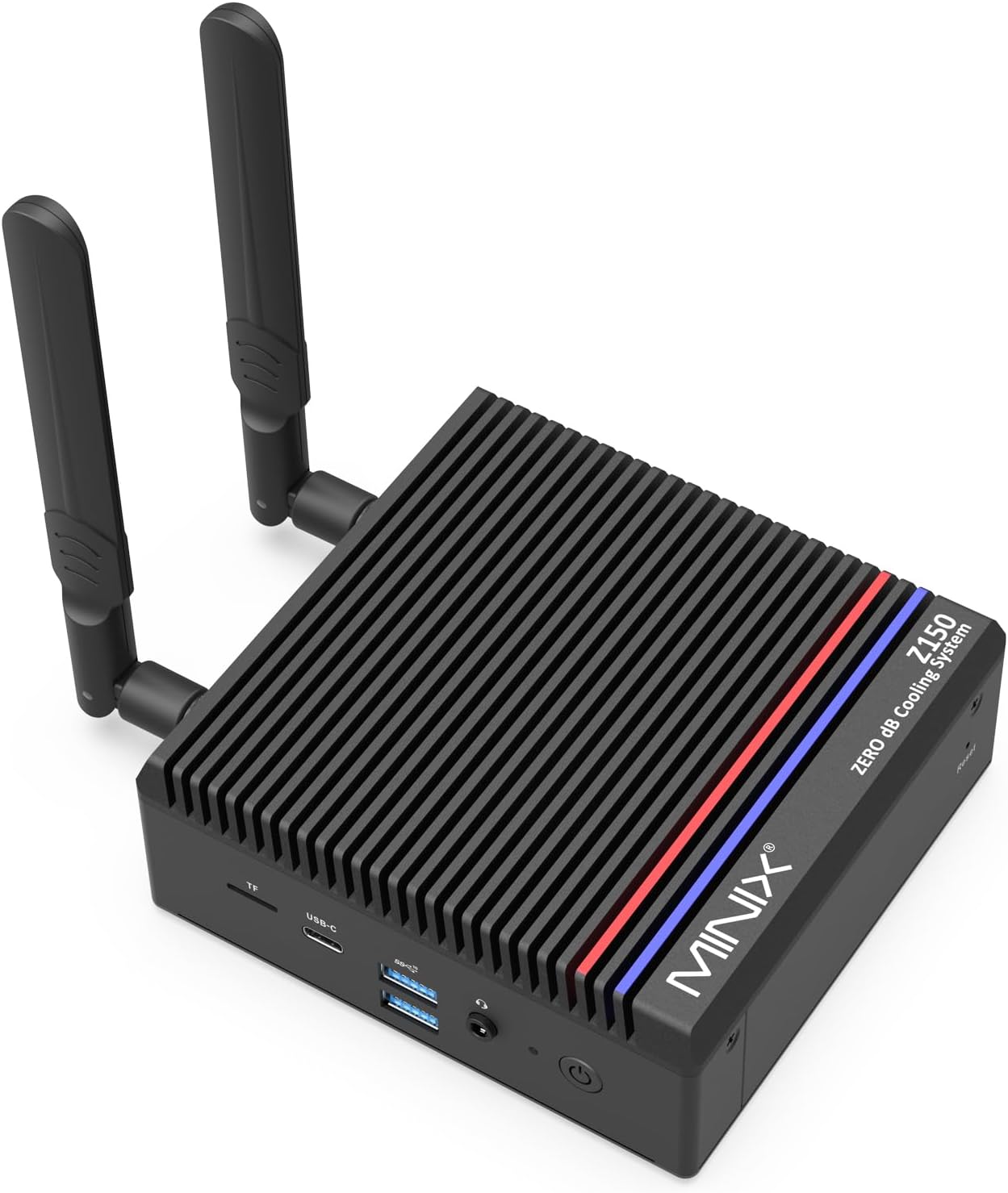

Ich schau heute noch nach einem vernünftigen Mini PC. Der soll dann wieder an den Deco im Wohnzimmer kommen und es soll nur HA darauf laufen. Apropos Wohnzimmer! der MINI PC steht dann unter dem TV. Ist also zwingend notwendig, dass der leise also lüfterlos ist.
Ich möchte auch 2 oder 3 Kamerabilder von Überwachungskameras darauf (live) laufen lassen.
Wenn einer einen Tipp dazu hat, welcher Mini PC sich dafür eignet, wäre ich dankbar. Gerne auch ein refurbed Mini.

Schau mal ob das was für dich wäre
Vielen Dank für den Tipp. Schau ich mir mal genauer an.
