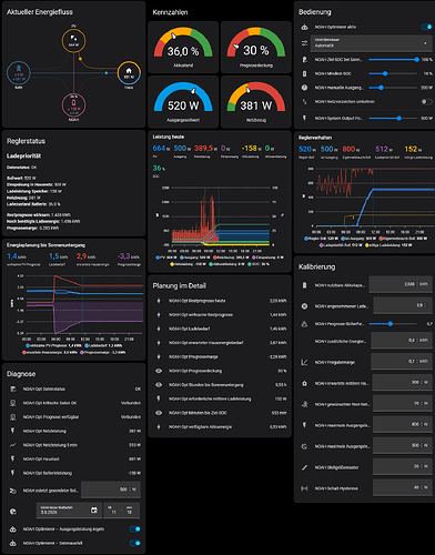

Da für mich die Regelmöglichkeiten der Shinephone-App etwas dürftig ausfallen, habe ich mir überlegt, mit Home Assistant eine eigene Regeloptimierung zu erstellen.
Meine Ziele waren dabei:
  1. Den Netzbezug zu reduzieren
  2. Die PV-Einspeisung in das öffentliche Netz bei nicht vollem Akku zu reduzieren/verhindern
  3. Akku bis zum Abend auf einen konfigurierbaren Ziel-SOC zu laden
  4. Nachtentladung bis zu einem Mindest-SOC
  5. Die Tages-Wetterprognose über Forecast.Solar berücksichtigen
  6. Eine vollständige Dashboardübersicht bereitzustellen
Dieses Projekt habe ich auf Github bereitgestellt. Gerne können dort auch Optimierungen diskutiert werden.
Link: GitHub - CHLINDE/home-assistant-noah-optimizer: Prognosebasierte Eigenverbrauchs- und Ladeoptimierung für den Growatt NOAH 2000 mit Home Assistant und Noah-MQTT. · GitHub
Screenshot der Browseransicht:

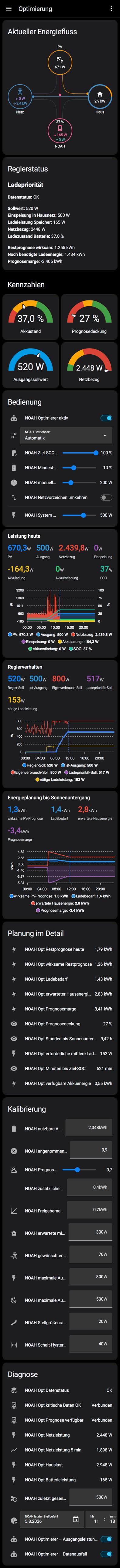

Screenshot der Mobile-Ansicht:
