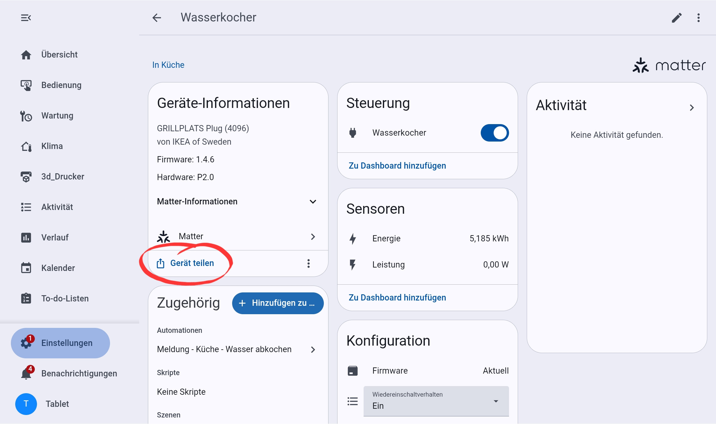

Ich besitze einen HA Green mit ZBT-2. Dort konnte ich die Steckdose von Ikea “Grillplats” ohne Probleme einbinden. Nun aber meine Herausforderung. Ich möchte diese Steckdose auch in Amazon Echo Dot 5 per Sprachbefehl an und ausschalten, bekomme diese aber dort nicht eingebunden. Verbinde mich mit dem Threadnetzwerk, gebe den Schlüssen ein, bekomme die Info “Alexa bereit alles vor” und dann springt die Meldung zurück auf dem Punkt “Verbinde dein Gerät…”. Was kann ich noch tun?
Welchen?
Den vom Gerät oder den von “Gerät teilen” aus HA?
Letzterer wäre der richtige!
Ich gebe den Netzwerkschlüssel aus der auf dem Smartphone installierten Autentication App für Amazon, der alle 30 sec erneuert wird ein.
Dort findest du den richtigen Code

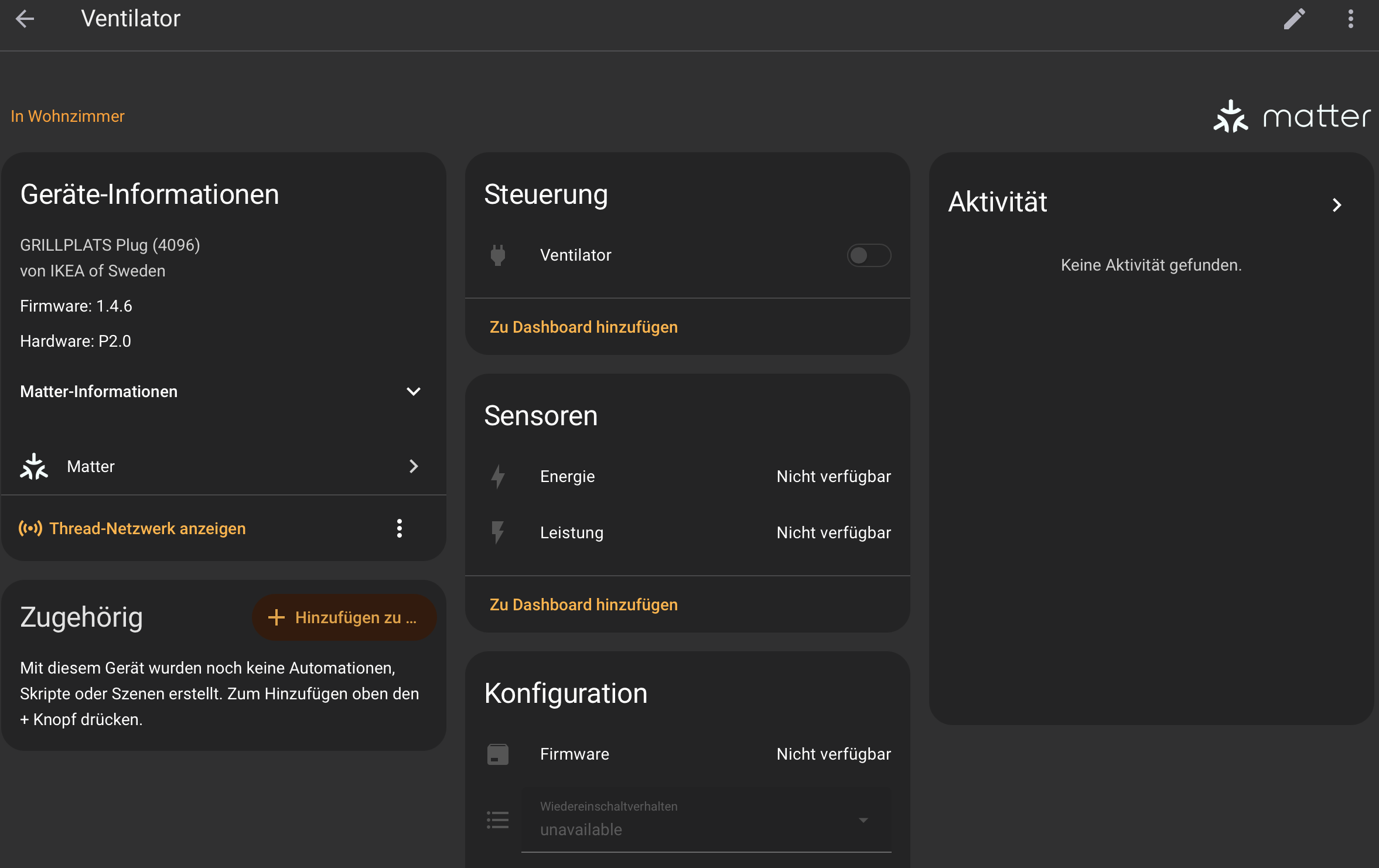

Bei mir gibt nur “Thread Netzwerk anzeigen” nicht und jetzt kann ich auch nach Neustart von HA den Ventilator nicht mal mehr einschalten in HA? Steckdose steckt in der Wand und die Lampe leuchtet an der Steckdose.
Weil das Gerät gerade nicht verbunden ist. Warum weiß ich nicht, hast du es schon mal vom Strom getrennt und wieder eingesteckt damit es sich erneut verbindet?
