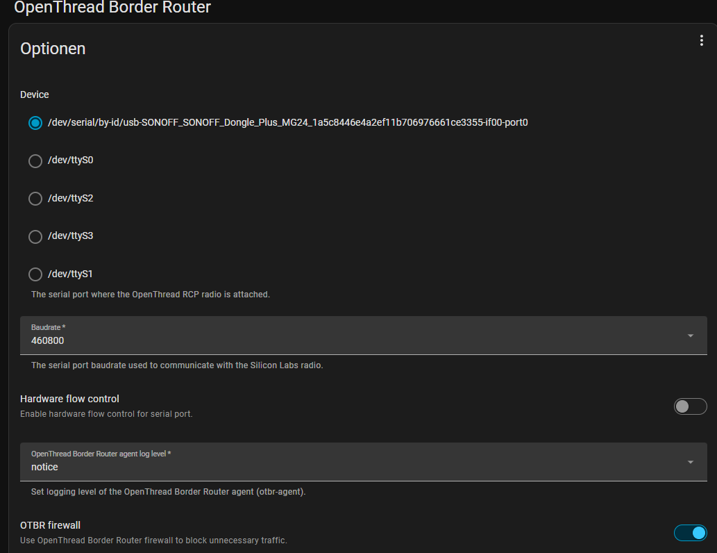

Ich habe über die Sonoff Homepage den Dongle auf OpenThread geflasht, was nach einigen hin und her auch funktioniert hat.

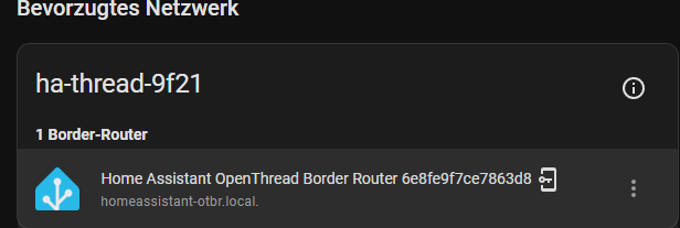

Ich habe dann nach Anleitung von Simon https://www.youtube.com/watch?v=aAl7pK6F7Tw&t=1487s Thread bzw den Open Border Router Konfiguriert.
Das hat auch alles soweit funktioniert. Im Thread ist auch der Borderrouter hinterlegt.

Ich habe bereits ein alten Backup geladen und alles nochmal genau nach Anleitung im Video gemacht.
Ich habe den Dongle mehrere male neu geflasht.
HA wurde neu gestartet und der NUC ebenfalls.

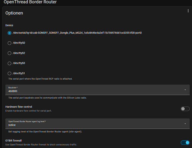

Tipp 1:
In der App mal auf Einstellungen/Companion-App/Problemlösung und dann Thread Zugangsdaten synchronisieren.
Tipp 2:
Das IPv6 forwarding manuell im Terminal aktivieren.
ha docker options --enable-ipv6=true
Danach HA neustarten.
Es funktioniert, ich danke dir!
