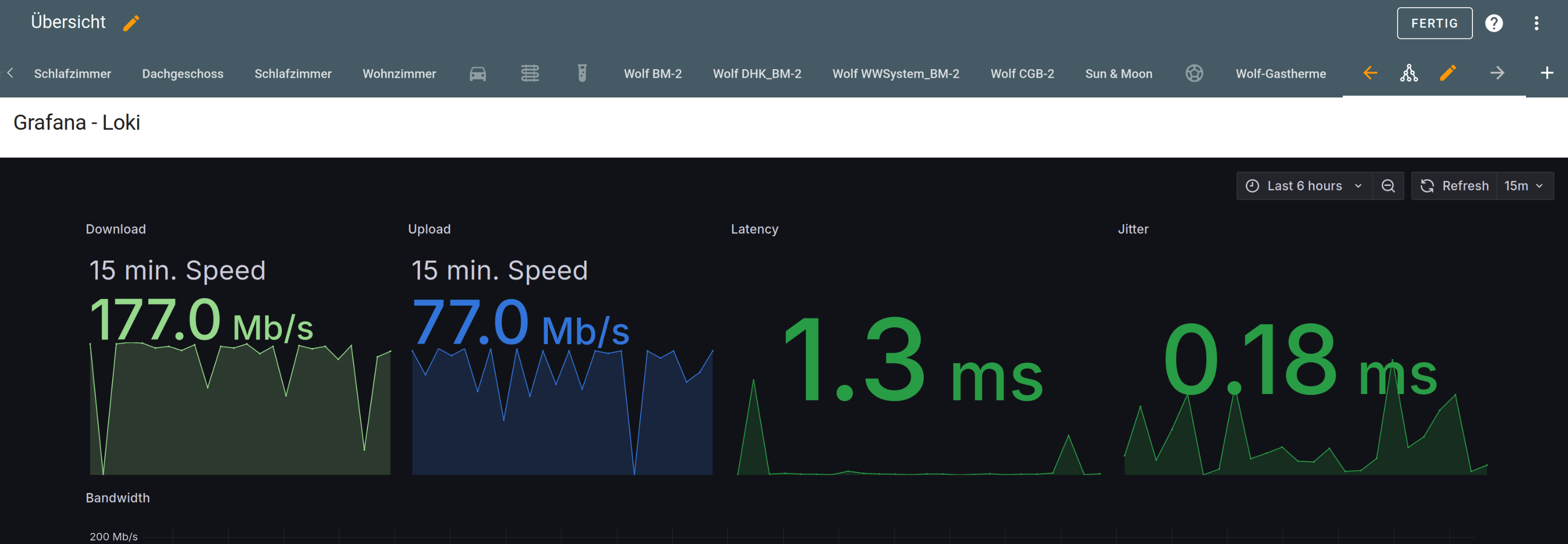

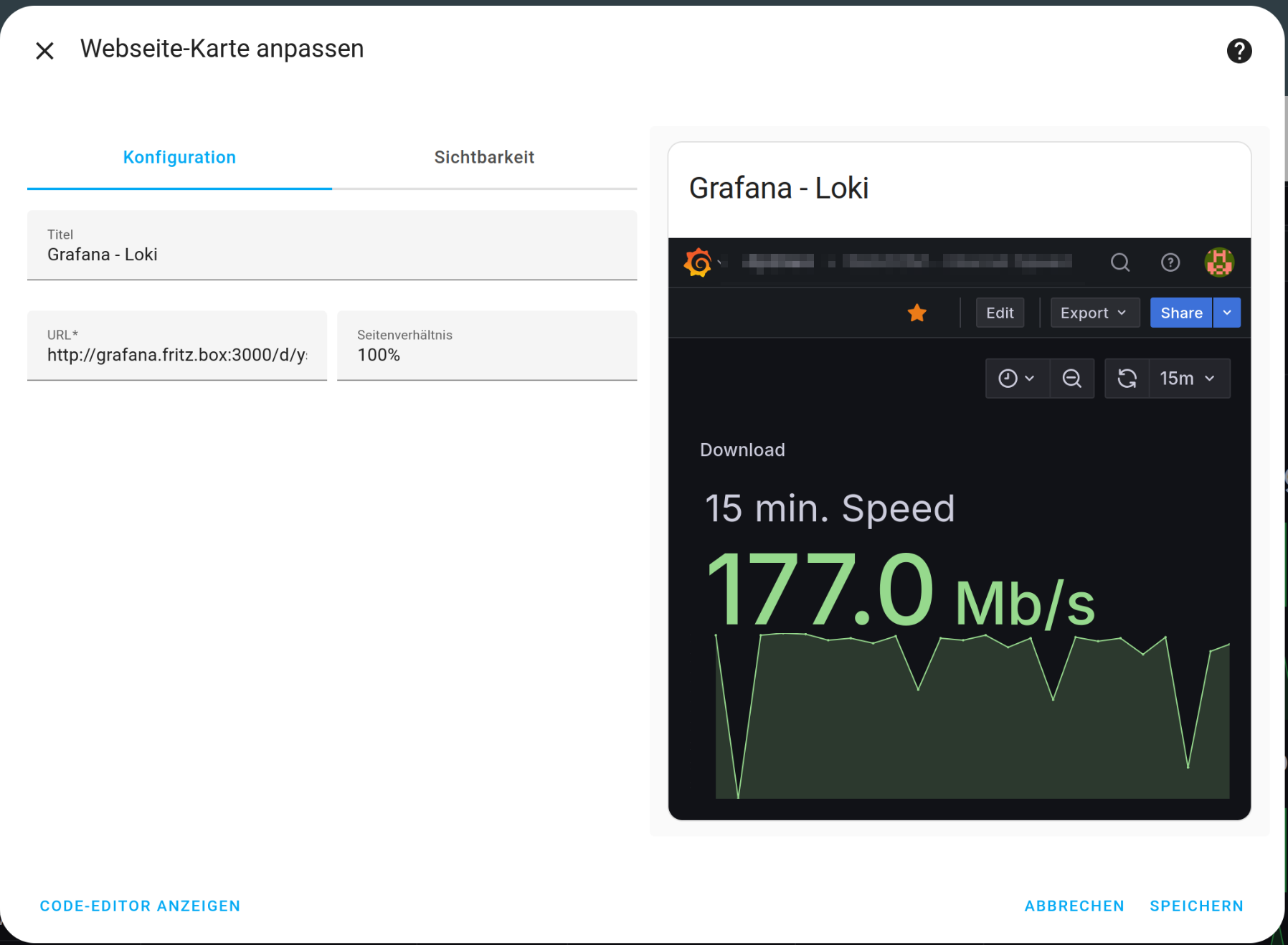

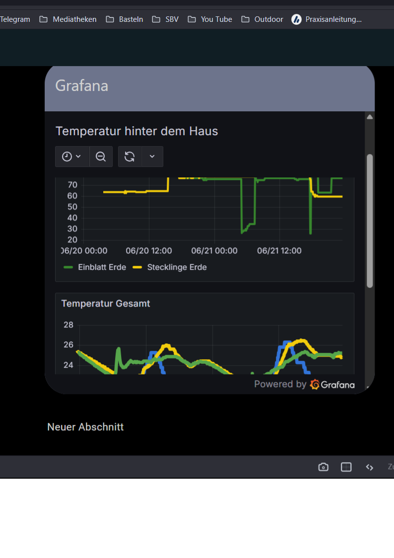

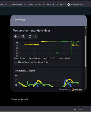

Pfeif rechts neben Share drücken; dann extern teilen; Link kopieren; "http://localhost:3000"entfernen und mit “http://deiner.Home.assistant.IP:8123” ersetzen. Fertig
So läuft es bei mir.

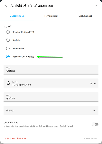

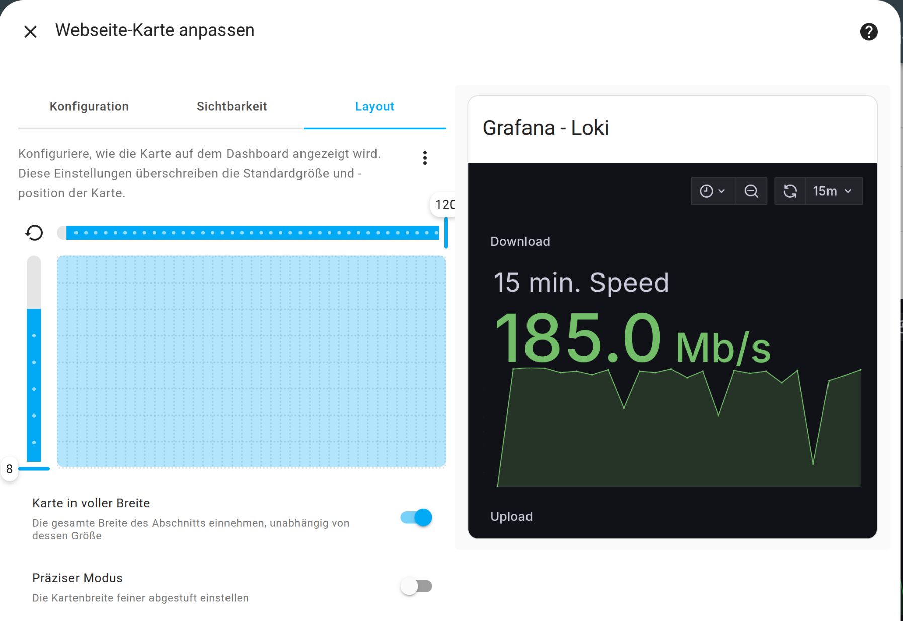

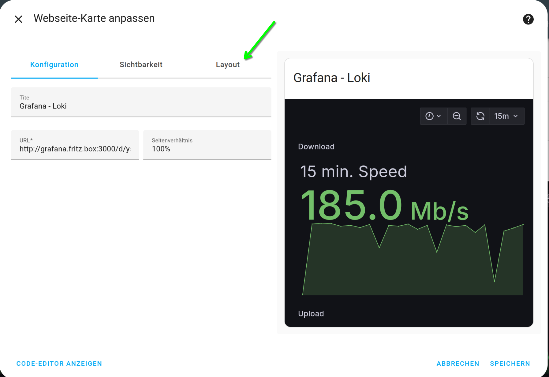

Wie ich das jetzt auf die ganze Breite bring ist mir noch ein Rätsel.

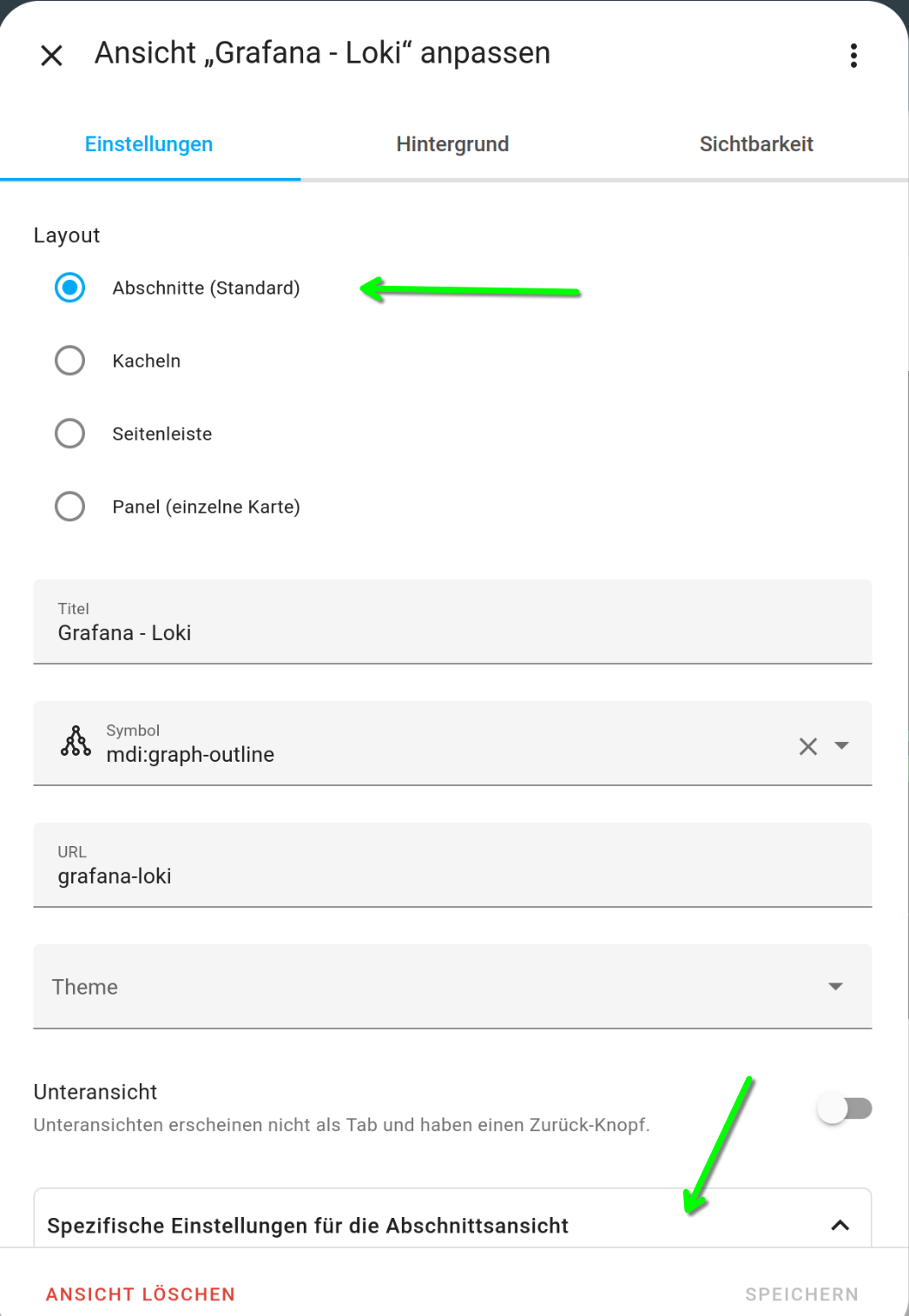

Das hängt davon ab, was Du möchtest und was Du verwendest.

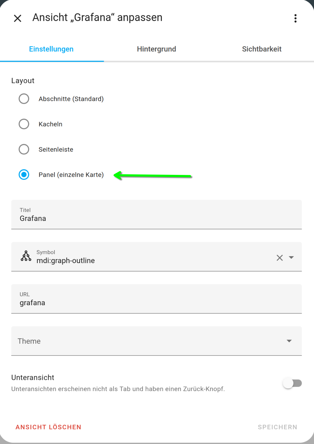

Möglichkeit 1
Erstelle Dir eine neue Ansicht, dort wählst Du dann
Dann in der neuen Ansicht nimmst Du diese Kachel
Und Ratzifatzi hast Du Grafana in der gesamten Breite

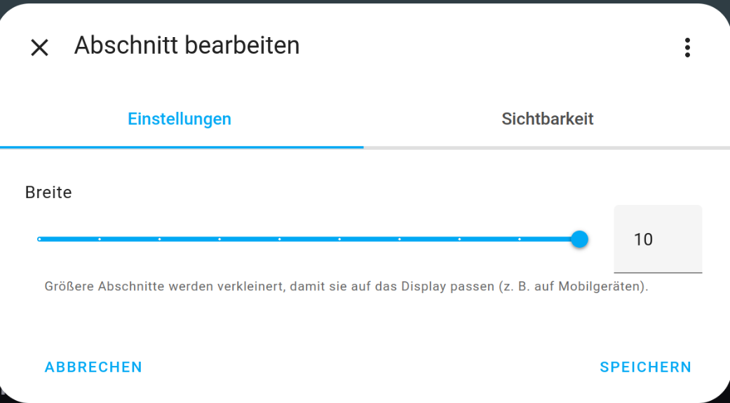

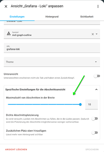

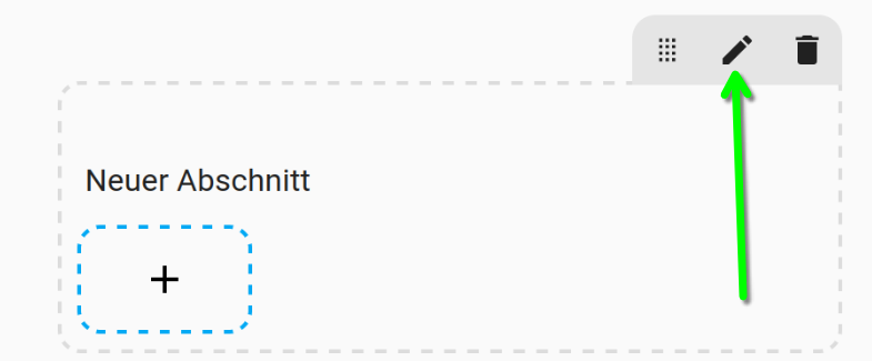

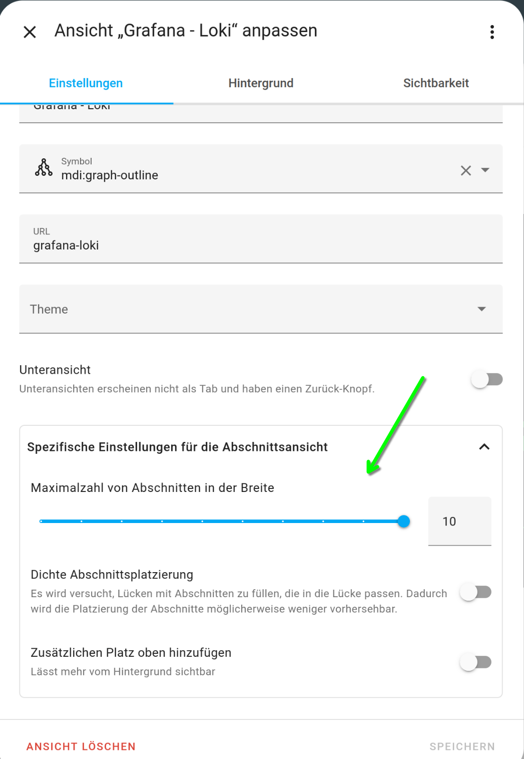

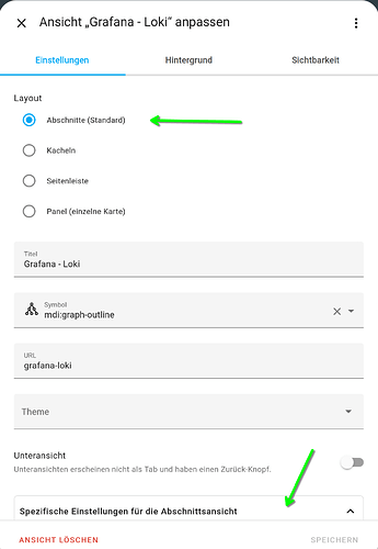

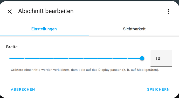

Möglichkeit 2
Erstelle Dir eine neue Ansicht, in der Du diese Einstellungen machst
In der neuen Ansicht dann einen neuen Anschnitt auswählen
Der Rest ist dann wie gehabt
