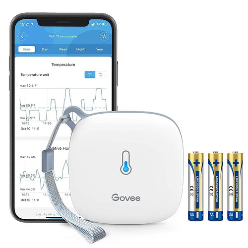

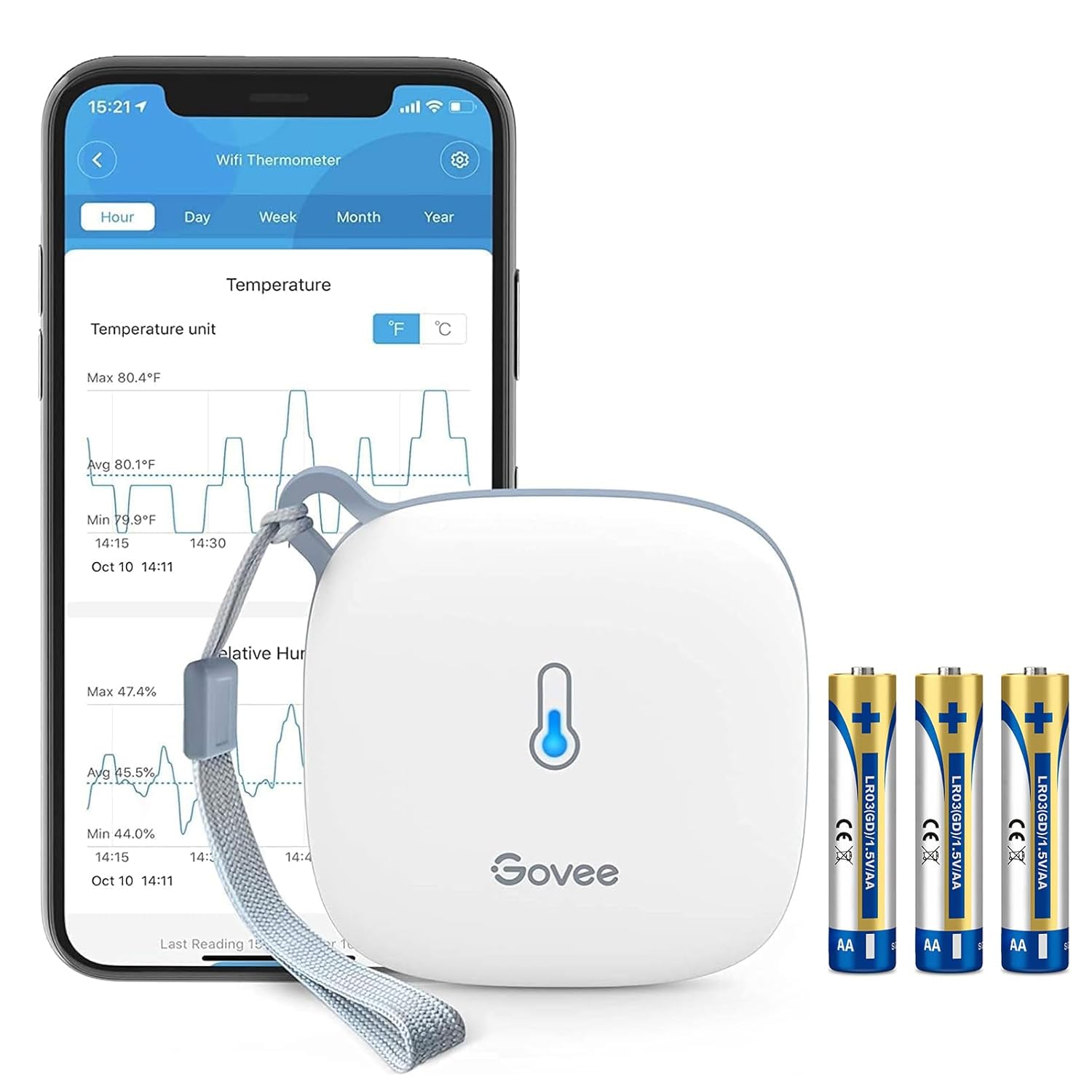

Ich habe insgesamt drei von diesen Sensoren:
Ich habe sie über die Govee Integration eingerichtet. Zwei davon aktuallisieren ganz normal weiter aber einer bricht die Aktuallisierung oder Verbindung zum HA immer ab. Also da kommen dann keine neuen Werte.Nur immer für eine Minute oder so nach dem neu starten des Home Assistant OS.
Bevor ich den ESP 32 S3 als Bluetooth Proxy eingerichtet habe ging alles.
Ich habe schon versucht mit google eine Lösung zu finden aber ich kam leider nicht weiter.
Nur eins habe ich gelesen und zwar, dass der ESP 32 S3 überlastet sein könnte aber ich wollte hier Mal nachfragen ob mir jemand helfen kann bevor ich einen zweiten ESP32 kaufe der nur für BT da ist.
Jetzt scheint es plötzlich zu funktionieren, zwar in einem deutlich längerem Abstand als es davor mit dem BT vom Pi war aber immerhin es funktioniert^^
