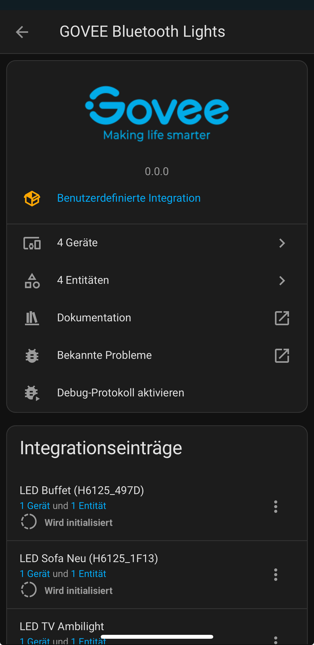

vielleicht kann mir eine/r von Euch helfen. Ich nutze die HACS-Integration zur Steuerung meiner Govee LED-Strips via Bluetooth. Die (derzeit) drei Geräte werden via ESP32s angesteuert, die als BT-Proxies fungieren (und auch laufen).
Da die Integration aber immer wieder hängen bleibt, lade ich die Integrationseinträge alle 5 Minuten neu.

Das hat bis heute Morgen auch gut funktioniert. Nun laden aber die Integrationseinträge nicht mehr. Die beiden ESP32s werden in der Bluetooth-Integration und in ESPHome als verfügbar angezeigt.
Hat irgendwer eine Idee oder eine alternative Integrationsidee? Direkte Steuerung via BT über ein ESP32 funktioniert scheinbar nicht.
Danke!
