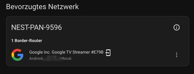

Ich konnte meinen GTVS erfolgreich als Thread Netzwerk einrichten:

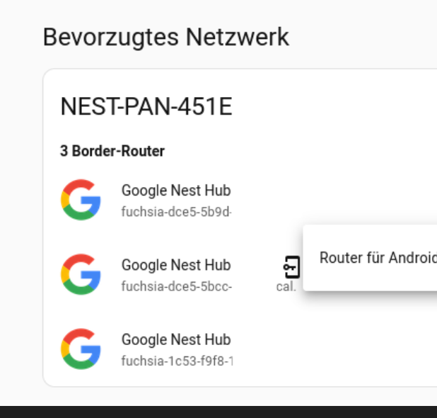

Wenn ich Screenshots in manchen Anleitungen sehe, dann sehen die zum Beispiel so aus:
Dort zu sehen sind innerhalb eines Netzwerks mehrere Nest Hub.

Ja der abgebildete Screenshot ist von mir :slightly_smiling_face: und ehrlich gesagt kann ich mich auch nicht mehr wirklich daran erinnern ob ich damals - also irgendwann als Matter bei HA integriert wurde - meine Nest Hubs dort irgendwie manuell eingefügt habe, oder einfügen musste. Ich meine aber das die vollkommen automatisch gefunden wurden und dort
dann auftauchten. Aber ich weiß es eben nicht mehr.
D.h. ich kann Dir also leider nicht sagen warum da bei Dir Deine weiteren Nest Hub Gen2 nicht auftauchen und/oder ob die von HA eigentlich automatisch gefunden werden müssten. Da muss dann ein anderer User etwas zu posten.

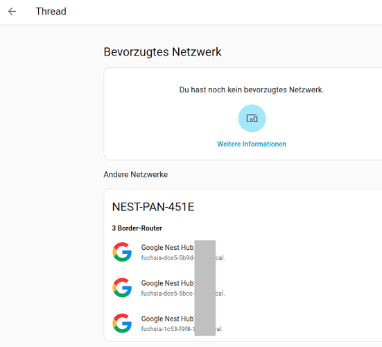

Ich habe noch eine Ergänzung und kann Dir jetzt zumindest sagen das meine Nest Hub Gen2 hier von HA ganz automatisch gefunden und bei der HA Thread Integration eingebunden werden. :slightly_smiling_face:
Ich habe hier noch eine HA Test VM am laufen, bei der ich in Bezug auf Matter gar nichts gemacht oder eingerichtet habe oder hatte. Auch bei dieser HA Test VM werden meine drei Nest Hub Gen2 von HA automatisch gefunden und eingebunden.
Warum das bei Dir dann nicht der Fall ist kann ich Dir aber leider trotzdem nicht sagen. :slightly_smiling_face:

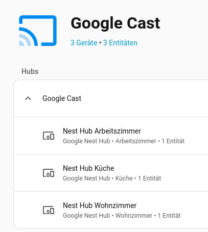

Deine Nest Hub Gen2 sollten dann ja eigentlich auch automatisch von HA als Cast Gerät gefunden werden.
Ist das dann zumindest der Fall bei Dir und kannst Du sie dann über HA als Cast Gerät nutzen? Falls nein deutet das vielleicht doch eher darauf hin das HA - warum auch immer - irgendwie keinen Zugriff darauf hat oder bekommt.

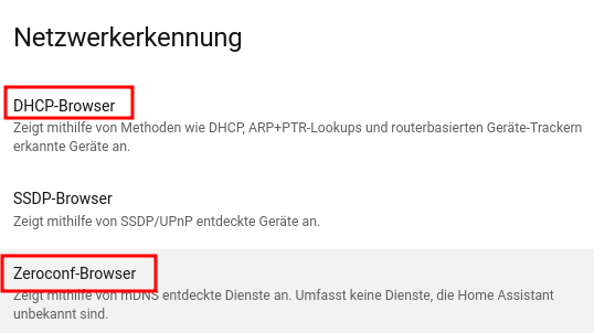

Auch dort
sollte sie natürlich auftauchen. Bei DHCP natürlich nur wenn sie auch per DHCP-Server eine IP bekommen.
Jupps - als Cast sind die schon drin und werden fleißig genutzt. Ich versuch mal weiter mein Glück, vielleicht setze ich die auch nochmal zurück.
