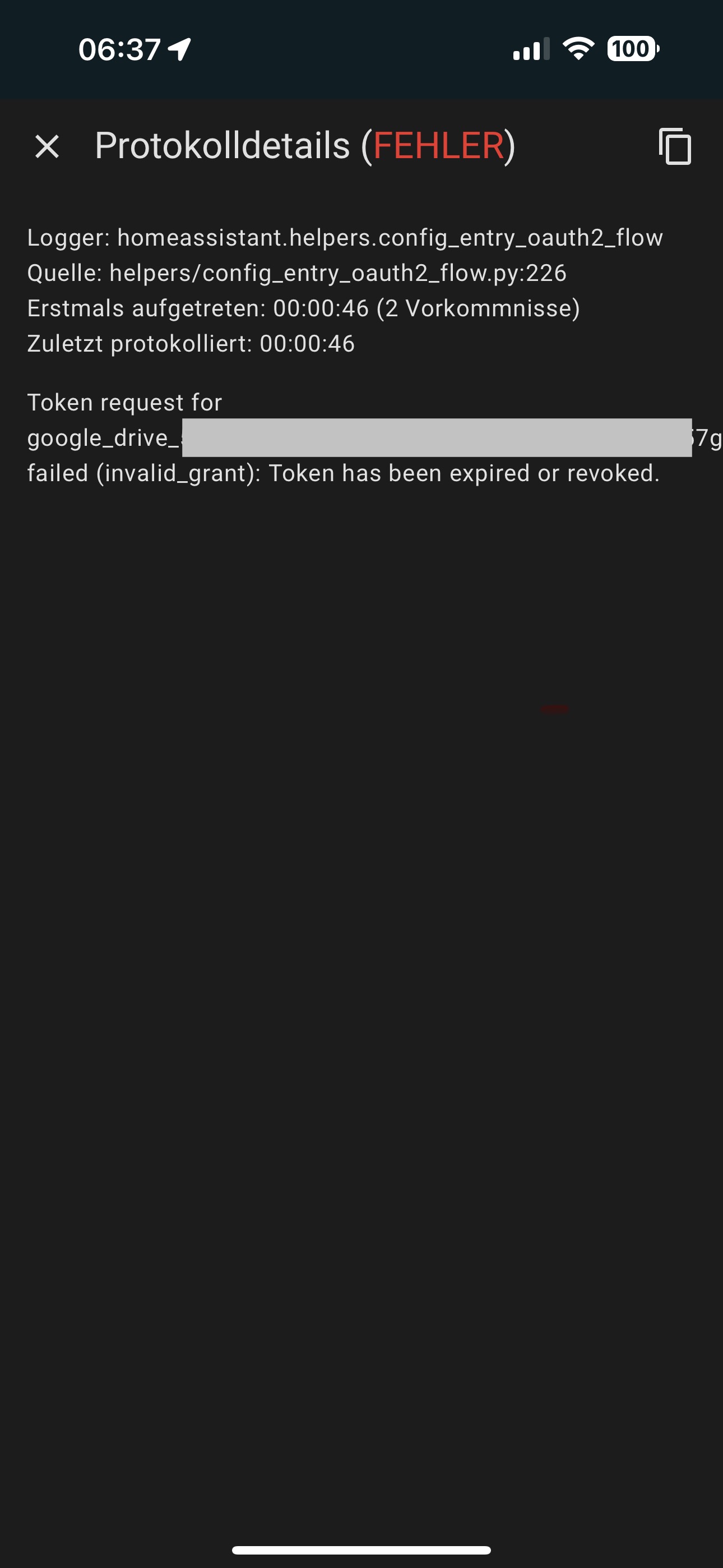

ich nutze das Google Drive Backup, klappt auch alles soweit, bekomme aber nach einer gewissen Zeit folgende Meldung:
Muss man irgendwas noch bei Google einstellen, das der Token nicht abläuft oder muss man jedes mal dann neu Authentifizieren?

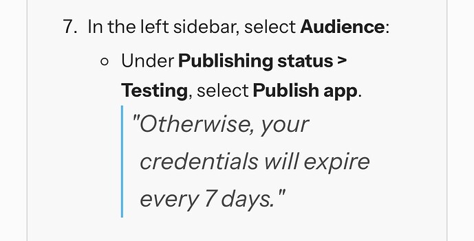

Ich weiß nicht mehr genau wie ich es wegbekommen habe, aber ich weiß noch das es auf der Google API Website war, glaub irgendwas mit dem Developer Projekt aktiv schalten. Ich guck nochmal ob ich es finde.
Edit:
Das war es damals bei mir:
Danke für die Antwort.
Mein Problem ist, dass ich “Audience” und “Publishing Status” garnicht erst finde!
Werde weiter suchen und hoffe ich finde es noch!
